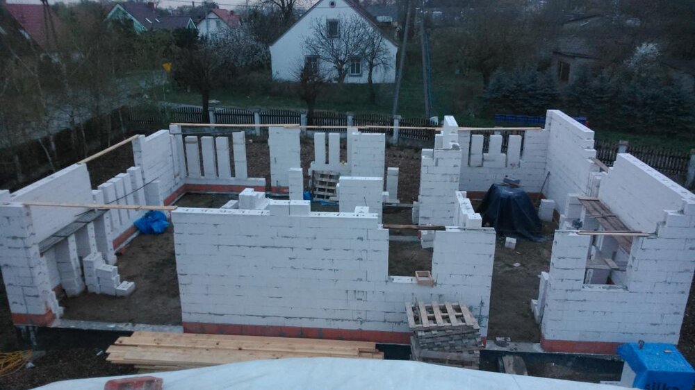

Dziś po miesiącu od rozpoczęcia murowania ścian nośnych zakończyłem ten temat. Pora na podciągi i nadproza. Perlit ogrodniczy w grubej frakcji okazał się lepszy niż ten z Perlit.pl. Chętnie bym schował rolety w ociepleniu ale chcę wystawić okna 2cm w ocieplenie. Wielkość moich okien wymusza montaż puszek 20 cm daje łącznie 23cm styropianu aby ukryć puszki. Planuje 20cm. Czas pokaże co zrobię. Budując dom już 3 rok jest dużo czasu na myślenie i zmiany.

Pracy ciąg dalszy za moment szalowanie okien i podciągów. [ATTACH=CONFIG]352741[/ATTACH]
