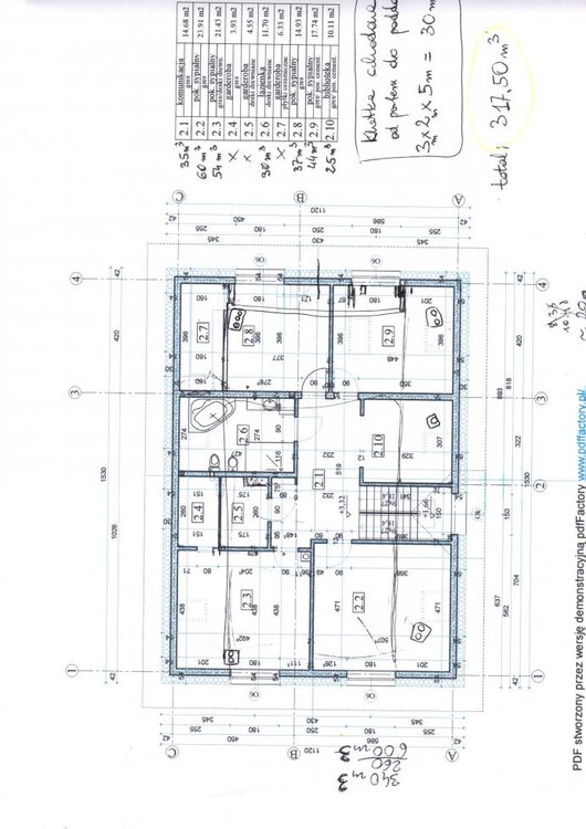

Elastyczne przewody wentylacji mechanicznej
badzi47 odpowiedział kszysiek20 → na topic → Wentylacja, klimatyzacja, rekuperacja
Witam Przesylam jeszcze raz rzuty z naniesionymi wartosciami nawiewu i wywiewu. Centrala 450m^3. System 75mm pe-flex. Prosze o ocene Dziekuje pozdrawiam Andrzej- 2 651 odpowiedzi
- elastyczne
- mechanicznej
(i 2 więcej)
Witam Mieszkancow jest 3, ale bedzie 4. W kuchni mam dwa anemostaty kazdy po 50m^3. Nie bedzie za duzo? Pozdrawiam- 2 651 odpowiedzi
- elastyczne
- mechanicznej
(i 2 więcej)
Witam Panstwa Prosze o pomoc w ocenie projektu wentylacji dla mojego domu. Dom ma 260mkw. z poddaszem. System peflex 75mm. Po 2 skrzynki na kondygnacje i jedna z 4 kroccami pomocnicza zasilajaca salon na parterze. Centrala 450m^3 Czy nie za duzo tych rur, no i prosze o skupienie sie na wyciagach takze. W garderobach mam po 20m^3 wyciagu. W kuchni 2x po 50m^3. Dziekuje pozdrawiam- 2 651 odpowiedzi
- elastyczne
- mechanicznej
(i 2 więcej)
- elastyczne
- mechanicznej
(i 2 więcej)
