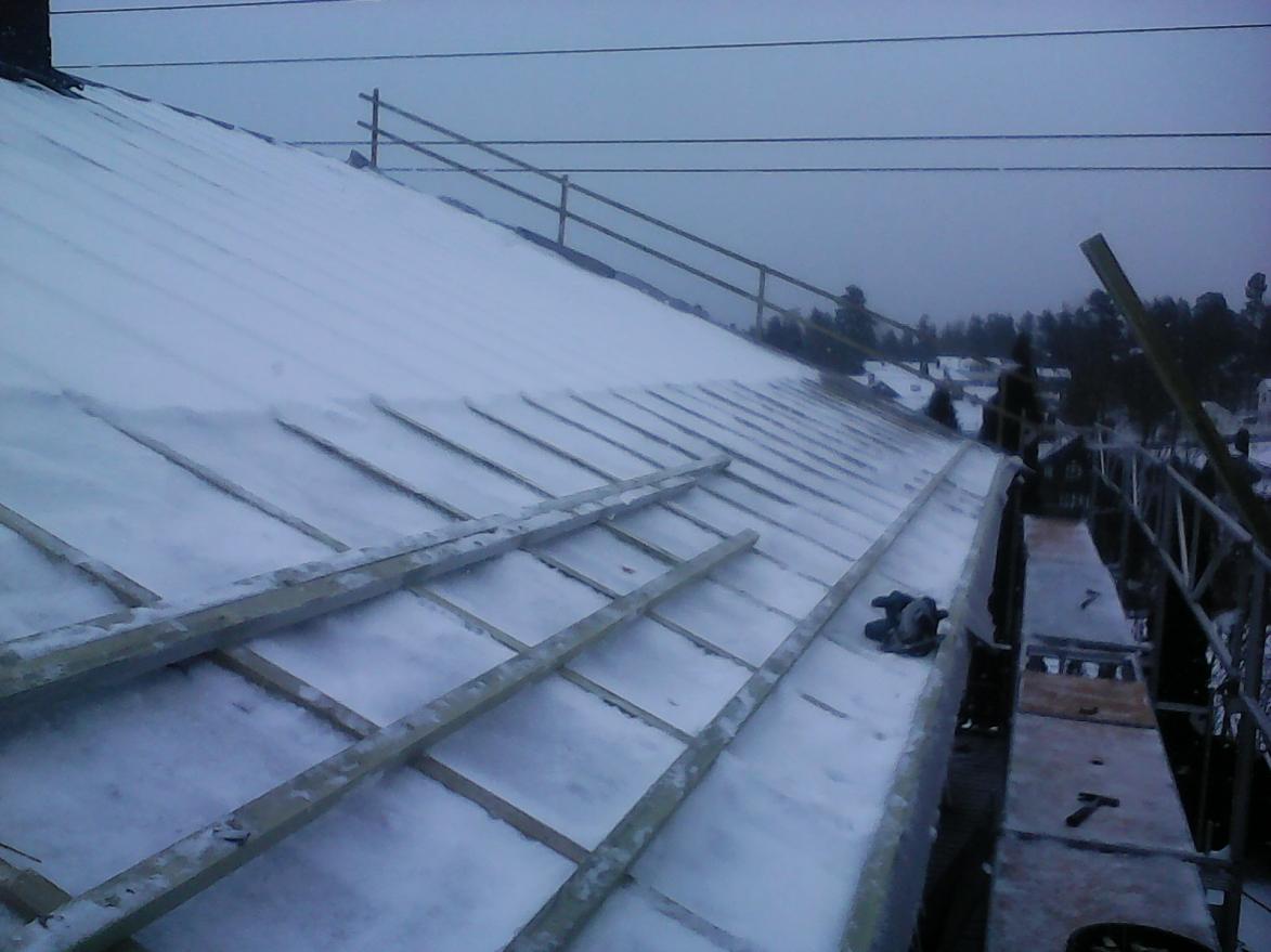

O tak się w zimie robi. Niech każdy inwestor sam się zastanowi czy chce, żeby tak robić u niego i nawet nie słuchać stwierdzeń, że nasza firma jak robi to idealnie jest bo nie da się zrobić z taką dokładnością jak w dobrą pogodę.
