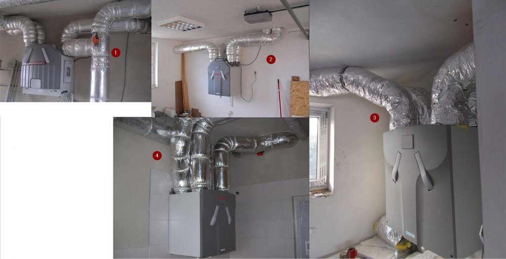

wytłumaczcie proszę koledzy forumowicze jaki rodzaj kanałów stosuje się od czerpni do reku, od reku do wyrzutni i od reku do skrzynek rozdzielczych przy instalacji peflex. Oczywiście wiem, że mają być izolowane. Czy to muszą być sztywne, czyli takie: tylko jak tym manewrować przy rekuperatorze? bawić się z kolankami? czy mogą być takie aluminiowe harmonijki: czy mogą być takie sprężynki owinięte folią: czy nie są za giętkie? Czy na tych zdjęciach poniżej widać od razu jakie tam zostały zastosowane kanały?- 4 925 odpowiedzi

i tu jest chyba sedno sprawy. O wiele łatwiej wykonać poprawnie na PE-FLEX niż bawić się w spiro, trójniki, jakieś przepustnice żeby leciało tyle ile chcemy.- 2 651 odpowiedzi
