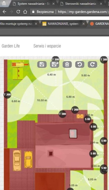

ok, chyba wszystko rozumiem.. wyszło mi że na górę 41L/min, więc jedna sekcja to będzie za mało (na styk). Wymyśliłem więc, że zrobię 3 sekcje (górę podzielę na dwie + dołożę do tego dwa dolne rotacyjne, które mają 5,05m, a prawą stronę puszczę na osobnej sekcji. Czy tak będzie prawidłowo?

będzie to robione na rainbird lub huntera, pytanie tylko czy dobrze czytam tabele.. wszystko jeszcze raz w jednym miejscu: 13sek napełnia się 10L wiaderko.. więc wydajność na poziomie 2,7m3. (regulator jest nastawiony na 3Bary - myślę że to optymalnie) Wychodzi więc jakieś 45L/min, a z tego co policzyłem na szybko, zraszacze rotacyjne (te 5 górnych) potrzebuje raptem 15L/min.. czy dobrze liczę? I teraz pytanie, czy obsłużę działkę na dwóch sekcjach: pierwsza sekcja to rotacyjne: 7m; 7m; 10m; 7m; 9,5m druga sekcja to statyczne: 3,5m; 2,8m; 2,8m; 2,8m; 2,8m; 5,1m; 5,1m;

13sek napełnia się 10L wiaderko.. więc wydajność na poziomie 2,7m3. (regulator jest nastawiony na 3Bary - myślę że to optymalnie) Wychodzi więc jakieś 45L/min, a z tego co policzyłem na szybko, zraszacze rotacyjne (te 5 górnych) potrzebuje raptem 15L/min.. czy dobrze liczę? wrzucam jeszcze raz fotkę, żeby nie szukać.

sektorowe tzn rotacyjne? a 7 sztuk statycznych obsłuży jedna sekcja? (te z prawej i na dole)

witajcie. zrobiłem podglądowy projekt ogrodu... chcę na wiosnę bądź latem wykonać nawadnianie oparte na Rain Bird. Czy możecie mi powiedzięć w jaki sposób to połaczyć rurkami. myśle aby zrobić 2 sekcje.. jedna na górę (wschód) 5 zraszaczy. oraz drugą na prawą (południe) i dolną stronę (zachód). Na drugiej sekcji myślałem o zraszaczach statycznych - czy to dobry wybór? na pierwszej roatycjne? jestem w tym zielony, ale poradzę sobię zródło wody na wysokości końca samochodów (dochodzi rura 1cal). Jutro policzę wydatek wody, ale ustawione mam w domu na 3bar.. gdzie umieścic rozidzielacze? przy źródle wody? a jak z odproawdzeniem wody na zimę - każdą z sekcji zrobić grawitacyjnie ze spadkiem i na końcu zimą spuszczać? czy jakoś inaczej się to robi? i czy nie trzeba robić pętli??
