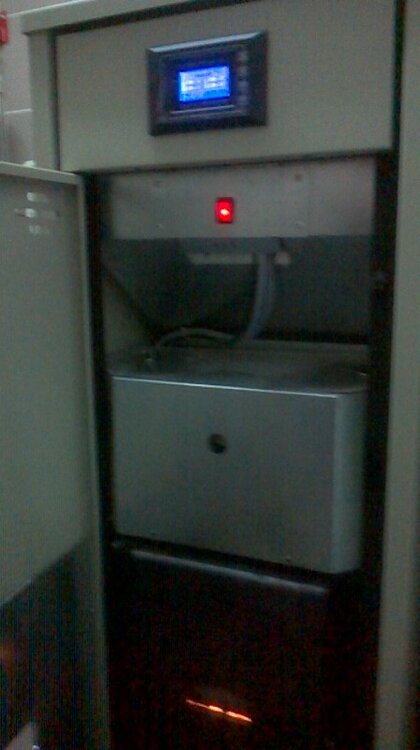

Palnik wrzutowy, piec jest dość cichy po zamknięciu drzwi do kotłowni nie słychać pracy palnika, nie słychać również spadającego peletu do palnika a co do gwarancji musi być zainstalowany zawór do ochrony powrotu, pierwsze odpalenie za darmo zrobili hydraulicy, nic mi nie wiadomo o płatnych przeglądach. -
Witam wszystkich na tym forum. Od września użytkuje piecyk Lechma 350 PL , informacji na jego temat nie ma za dużo w internecie więc może moje doświadczenia komuś się przydadzą. Piec zainstalowany jest w domu 171 m2 ( , 20 m to garaż a tam jest ustawione na głowicy 10 C, ogólne po podłogach jest 230 ale mam duże skosy na górze, w/g planu 151m użytkowych) ściany z Solbet 24, dach - deskowanie i blachodachówka , w całym domu są tylko grzejniki stalowe 15 sztuk, wentylacja mechaniczna rekuperator Bartosz (500m3) ocieplenie dość dobre ściany zewnętrzne - 15 cm styropianu grafitowego, dach - piana PUR około 18 cm.Drzwi, okna tez o dobrych współczynnikach. Zasobnik cwu -120 L . W domu jeszcze nie mieszkam ale utrzymuję od początku września 21 C. Piec jak do tej pory pracuje bez zarzutu, sterowany jest z salonu przez regulator ST-292 . Czyszczenie: w sumie raz na tydzień, bardzo proste za pomocą szpachelki zajmuje około 10 minut. Do tej pory spaliłem około 390 kg pelletu. Sterownik w piecu to ST-717 Techa bardzo prosty w obsłudze i ustawieniu. Ustawia się dwa parametry siłę nadmuchu i ilość podawanego pelletu. Piec posiada termometr spalin który bardzo pomaga w ustawieniach. Mała wada to że piec jest dość wysoki więc załadunek peletu (70 kg) wymaga trochę siły. Trochę chaotycznie ale na razie to tyle.
