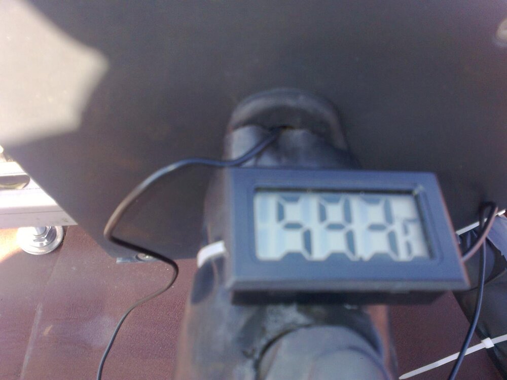

Przesylam zdjecia sprawdzalem temperature w roznych miejscach czujnikiem i tam gdzie obecnie czujnik temperatury solarow jest wlozony w kapilare jest najmniejsza temperatura.Zstanawiam sie po co sa te dziurki tam tez mierzylem temperature i tam jest o wiele wieksza temperatura,pytanie moje czy czujnik temperatury w dobrym miejscu jest zamontowany?czy nie powinnien byc po drugiej stronie?(zdjecie z termometrem cyfrowym temperatura75,9stopni)?
