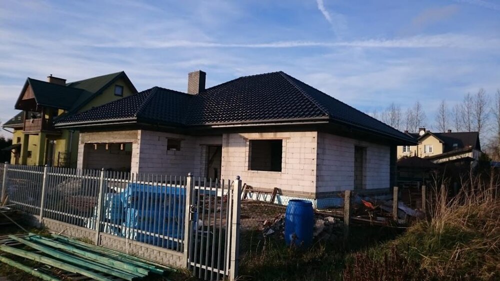

W tym tygodniu prace przy domu zostały zakończone. Efekt poniżej Co do tematu nadproża poruszonego przez lilo111 to wyjaśniam że wszystko jest ok. Kierownik powiedział że większość domów tak robi i nigdy nie było problemów, pokazywał mi też pare projektów w których jest jak u mnie bez betonu. Można ale nie trzeba było - coś tam mi jeszcze wyliczył w programie i kazał spać spokojnie -
