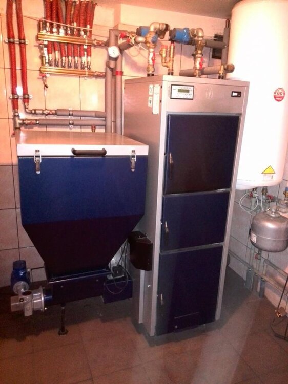

  25. Witam serdecznie i dziękuję za odzew. Temat trochę przycichł faktycznie, ale można by go troszkę odgrzać Budowa kotła może być inna, ale zasada działania i palenia jest taka sama. Są to kotły wodne z podajnikiem ślimakowym, także zasada działania i palenia wydaje mi się taka sama. Nawet jeśli znajdą się osoby, które będą miały takie same kotły i palą tym samym eko-groszkiem, to i tak nie zastosują tych samych ustawień ze względu na różne budynki mieszkalne, ocieplenie itd. Ważne aby zrozumieć zasadę działania kotła i spalania eko-groszku, przynajmniej tak mi się wydaje. Jak już wcześniej pisałem posiadam KMW-SGR 25 KW ze sterownikiem Titanic. Wygląd tak jak na zdjęciu nr. 1 tylko panel sterownika jest po lewej stronie a termometr analogowy jest po prawej. Nie pamiętam jakiej firmy jest podajnik Na pewno jest to podajnik automatyczny retortowy, coś takiego jak na zdjęciu nr 2 i 3, tylko bez tej wajchy pod podajnikiem
