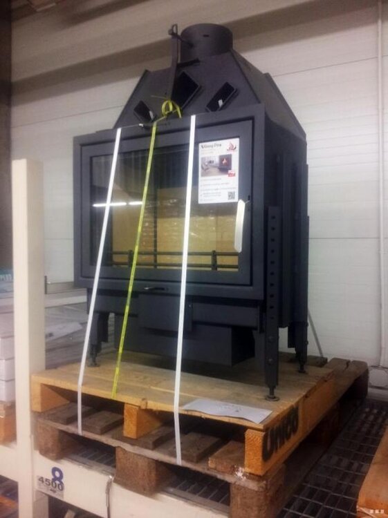

Witam, Chciałbym poddać pod dyskusję / ocenę / wskazówki koncepcję mojego kominka. Bardzo liczę na fachowe uwagi. Cel : Kominek ma być przeznaczony do ogrzewania ciągłego w okresach, które tego wymagają. Warunki : Domek nieocieplony. Wymiary wewnętrzne około 550 x 400 cm, wysokość pomieszczeń 250 cm / na poddaszu skos. Budynek wykonany z szarych pustaków starego typu (budowany 25 lat temu) szerokości około 24 cm., wylewka na gruncie bez izolacji, poddasze mieszkalne (skos) z dachem blaszanym ocieplonym wełną szklaną. Straty ciepła więc wszędzie bardzo duże, będę to sukcesywnie poprawiał gdzie się da, ale zajmie to na pewno kilka lat. Komin z cegły pełnej ceramicznej, wymiar wewnętrzny około 24x24 cm. Chciałbym wykonać instalację i obudowę w maksymalnym stopniu wykorzystującą możliwości wkładu – Viking 12kW firmy Unico. Jest to wkład o wyglądzie zewnętrznym i konstrukcji zbliżonej do modelu Dragon tej firmy, z tym, że ze zwykłym, rusztowym paleniskiem. Klasa wkładu C1, obudowa stalowa spawana, wyłożona płytkami szamotowymi. Doprowadzenie powietrza do spalania z zewnątrz. Metoda : W możliwie dużym stopniu połączenie ogrzewania powietrznego / grawitacyjnego z funkcją akumulacyjną. Rozwiązania możliwie skuteczne, ale na tyle proste, aby koszt inwestycji nie przerósł wartości całego domku… Założenia : Przygotowałem sobie założenia koncepcyjne takiej obudowy i skonsultowałem je już wstępnie w realu z Bohuszem, za co jeszcze raz dziękuję ! Wspomagając się jego uwagami, przygotowałem dwie koncepcje, które chciałbym poddać pod ocenę / dyskusję. Oczywiście jeżeli pojawi się koncepcja inna, uwzględniająca powyższe założenia to też bardzo chętnie. Koncepcja 1: Ściana komina i ściana tylna zaizolowane wełną skalną grubości 5 lub 10 cm zamkniętą od strony wkładu ścianą z płyt krzemianowo – wapniowych grubości 3 cm. Prawa strona obudowy nie izolowana, bo będzie wewnątrz pomieszczenia, oddając ciepło tylko do wnętrza. Widoczna na zdjęciu ściana działowa, to nie będzie element obudowy, tylko ściana do niej równoległa lub tę działową zastępująca, w sensie, że powstanie na jej miejscu. Czyli idąc od strony wkładu : przestrzeń pusta 3-5 cm – ścianka ażurowa* (wyjaśniam niżej) z cegieł szamotowych ułożonych na płask (11 cm) – przestrzeń pusta 2-3 cm – płyta izolacyjna – wełna – ściana. Na czopuchu wkładu na wyjściu dymowym zamontowany wymiennik powietrzny (rozbudowany radiator) a na nim 1 lub 2 elementy akumulacyjne po 50 kg każdy (ile się zmieści na wysokość) lub ustawiona konstrukcja samonośna (półka na nogach) zdolna pomieścić wokół rury dymowej więcej szamotu. * - Ścianka ażurowa z cegieł szamotowych : konstrukcja samonośna z kątowników, stojąca na nogach do wysokości poziomu paleniska wkładu, a potem ustawione cegły szamotowe na płasko bez klejenia w taki sposób, żeby pomiędzy nimi były przerwy około 2-3 centymetry celem polepszenia cyrkulacji powietrza. Obudowa zewnętrzna wykonana z cegły klinkierowej do wysokości : góra drzwi wkładu + około 20 cm. reszta do góry z płyt akumulacyjnych grubości 3 cm. Obudowa kończy się na poziomie około 2 metry, zamknięta 2 x płyta izolacyjna (2 x 3 cm). Bez komory kompresyjnej, pozostawiona przestrzeń pusta nad obudową. W obudowie kratka z przodu i z boku plus kanał powietrzny z płyty izolacyjnej idący na poddasze „po ścianie” przez drewniany sufit / strop (jest to deska grubości 3 cm. na legarach 10x10 cm). Koncepcja 2: Zastawiam się, czy powyżej nie zrobiło się nieco skomplikowanie, więc mam też wersję uproszczoną. W tej wersji obudowa od dołu do samej góry wykonana jest z cegły szamotowej, zamiast stawianie ściany ażurowej w środku - coś, jak koncepcja na początku tego wątku, tylko grubsze ściany. Reszta w stosunku do mojej koncepcji 1 bez zmian. Nie wiem, jaką ilość szamotu jest w stanie taki wkład za pośrednictwem powietrza nagrzać, żebym nie postawił obudowy ani za grubej ani za cienkiej, tylko optymalną. Ile dać wełny izolacyjnie, żeby nie grzać komina ani ściany zewnętrznej. Kwestię fundamentu / płyty pod kominek poruszyłem w tym wątku : http://forum.muratordom.pl/showthread.php?221368-Masa-akumulacyjna-na-chudziaku&p=6697798#post6697798 Zdaję sobie sprawę, że napisałem sporo, starałem się być możliwie precyzyjnym. Bardzo liczę na fachowe uwagi, bo generalnie mam alergię na bylejakość ale z drugiej strony zbytnią skłonność do konstrukcji materiałochłonnych i „pancernych”, co nie zawsze okazuje się racjonalne...
