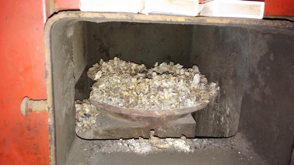

Sterownik "SPP" już podłączony mam kilka pytań: Mam 3 czujniki: Piec C.W.U Podajnik Czujnik oznaczony piec włożyłem w dziurę w piecu a co z resztą?? gdzie je podłączyć czy jest taka potrzeba..?? Jak wy sobie poradziliście z "Toną" kabli odchodzących od sterownika..?? Czy mi się wydaje czy po zdjęciu obudowy i włożenie jej spowrotem nie jest w 100% "spasowana" tzn po całości odstaje jakiś 1-2 mm..?? Ktoś pisał że sterownikiem "SPP" można mierzyć Temp spalin..??którym czujnikiem? jeden jest w kotle jeden na podajniku zostaje do c.w.u... Po nocnym Paleniu Piec mi wygasł Komunikat (ER5- sterownik uznał piec za wygaszony) Ustawienia sterownika: podawanie 4 przerwa w podawaniu 34 dmuchawa 34 Czopuch otwarty na maksa Dmuchawa nie przysłonięta Palenisko wyglądało tak jak na zdjęciu chciałem zobaczyć jak głęboko opadł żar w dół paleniska i po załączeniu podawania dopiero po1,5 minuty kopczyk zaczął powoli isć do góry a po 4 minutach pojawił się groszek. Jeżeli chodzi o temp czopucha to zaraz przy wyjsciu z pieca jest na tyle gorący że moge go tylko dotknąc i tyle bo jest za gorący ale już 50 cm w strone komina moge trzymać chwile ręke.. -

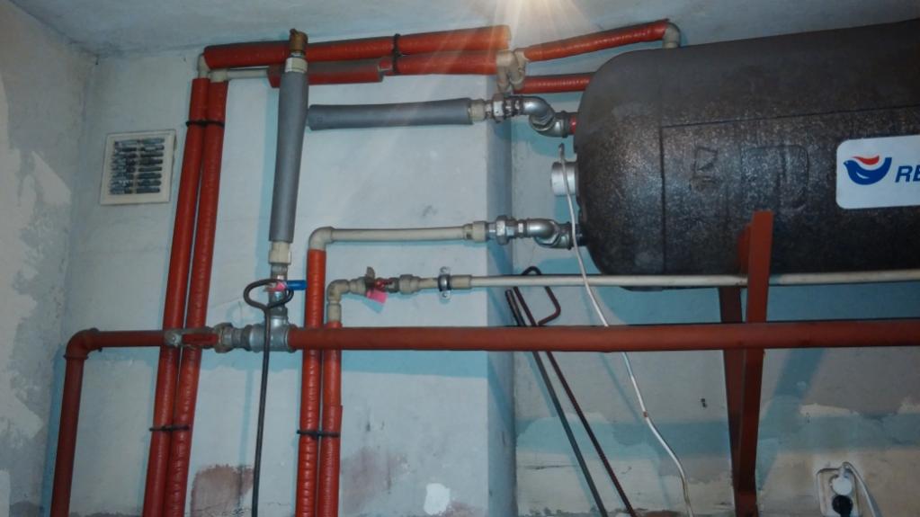

Jeden odpowietrznik mam(jak widać w instalacji mam wiele braków nawet bardzo ale to się zrobi dopiero po zimie..na szczescie nie ma mrozów:)) Wody dopuściłem z 200 litrów ale dalej wolno się nagrzewa, już sam nie wiem czego to wina czy pieca czy instalacji(aczkolwiek przewymiarowany piec powinien szybciej dochodzic do zadanej temperatury a tutaj ledwo do 50 stopni dochodzi do kilkunastu godzinach i przy połowie zakręconych grzejnikach...) Dopiero dziś spróbuje zamontować nowy sterownik zobaczymy czy on cokolwiek zmieni.... Załącze rownież zdjęcia korony i pierscienia jak wyglada uszczelnienie... Czy czopuch powinien być otwarty na maksa czy w połowie tak samo dmuchawa czy ma byc przysłonięta czy nie..(teram mam dmuchawe przysłonięta w 90% a czopuch w połowie otwarty + -)... -

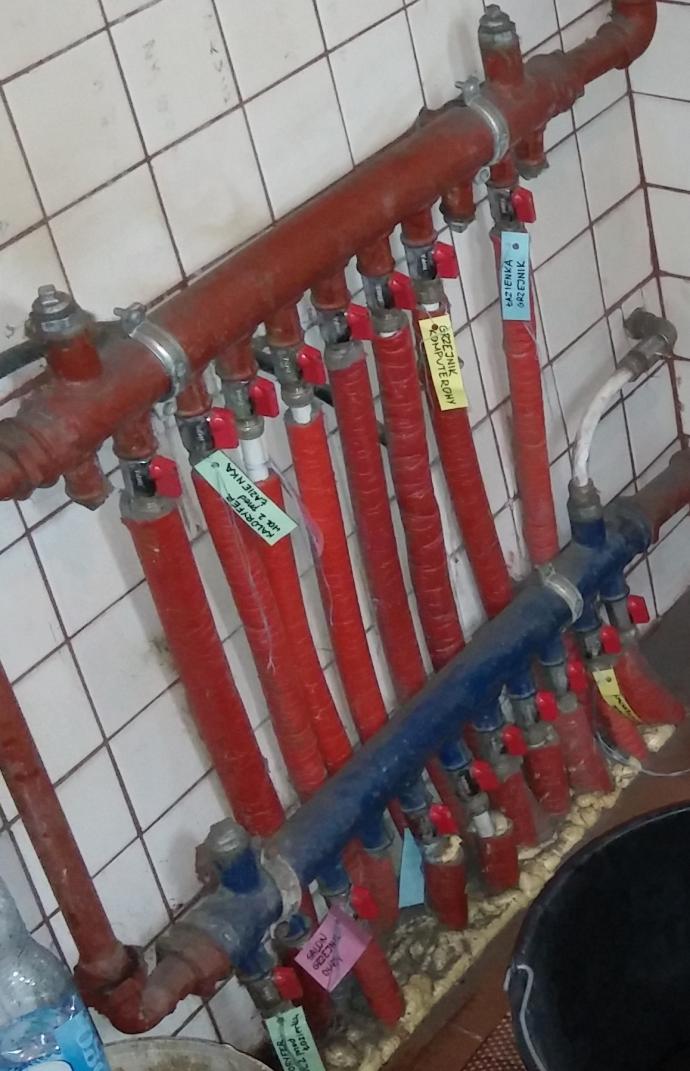

Staram się odpowietrzyć podłogówkę i resztę instalacje,zaczynam od podłogówki, zakręciłem wszystkie grzejniki (na podłogowke mam 4 zawory , 3 zakrecam, puszczam powolutku wode po kilku minutach szybko i tak pokolei z wszystkimi zaworami zaczynajac od wspomnianej podlogowki na koncu zakrece podlogowke odkrece wszystkie grzejniki i napuszcze owdy a na sam koniec odkrece wszystko i napuszcze wody...ma to sens..??)... -

Dzięki jakoś dam radę..a teraz pytanie z innej beczki a mianowicie podłogówki bardzo długo mi się nagrzewa i słabo grzeje możliwe że jest zapowietrzona w związku z tym że mam tylko 1 pompe i brak jakichkolwiek zaworów(drożnych 4 drożnych etc zwał jak zwał) to jak mogę podłoge odpowietrzyć aby potem dopuścić wody do układu i podłogi...(zdjęcia na 1 stronie)(przy bojlerze mam jakiś automatyczny odpowietrznik)... Dziękuję za Pomoc. -

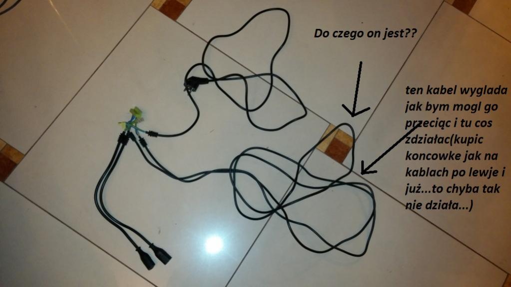

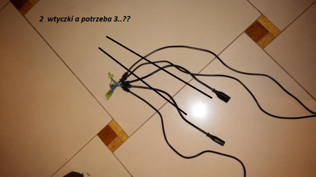

Tylko że mi chodzi o to że z podajnika(siłownika) idzie 1 kabel następny idzie z pompy i 3 ostatni z dmuchawy..a w sterowniku mam tylko 2(kable z takimi wejściami)(takie jak od kabla z monitora) sory ale jestem laikiem i ciężko mi to ogarnąć Dziękuję za wyrozumiałość -

Sterownik jest już u mnie mam tylko 1 problem a mianowicie mam 3 kable(te same0 z podajnika,pompy i dmuchawy a w sterowniku są tylko 2 połączenie...?? powinny być 3 ??? mam coś gdzieś dokupić..?? -

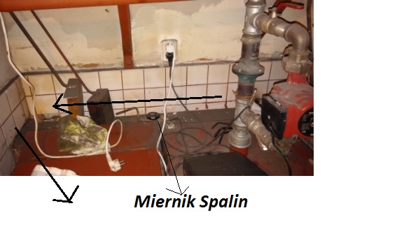

Ja być Pan nie Pani złotą rączką jestem i piec już uszczelniłem, teraz muszę zakupić sterownika ten złob rozwalić łopatą pytanie czy ten model jest ok: http://bolecki.pl/pl/oferta/3-spp Czytałem pozytywne opinie jeżeli według was warto go zakupić to zamawiam... Jeszcze pytanie apropo zakupionego "Gadgetu" czyli miernika spalin z Castorymy za całe 36 zł Pokazuje 100-110 stopni a na instrukcji jest optymalna od 120-320.... Rozumiem że aby zwiększyć temp na mierniku to potrzeba większego dopływu powietrza w piecu lub paliwa..?? Kreska nieopisana wskazuje Komin
