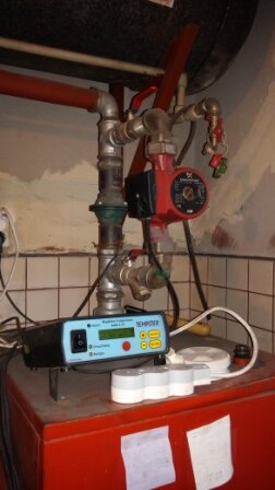

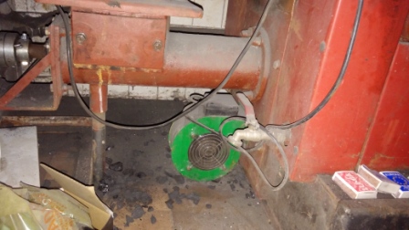

  1. Piec ma 10 lat a sterownik to Tempster Elster(też stary i bardzo ubogi w opcje do tego z minimalnym zakresem regulacji od 1 stopnia...) pieca na razie nie kupie bo mam inne wydatki jak zacznie cieknąć itp itd wtedy kupie i już...na razie mam co mam i musze z tym żyć zainwestuje może 100 zł więc bez obaw:) Co innego sterownik to już jakieś 400 zł i już mam jeden na oku : Jak założe sam pierścien to przylega idealnie a jak dołoże korone to nie dość że korona sama w sobie nie przylega w 100% to jeszcze pierscien też...wydaje mi sie ze tu lezy u mnie wina gowniane.. palenia... Wentylator mam firmy "Konwektor" Typ WBS - 6a Rok produkcji 2003
  2. Piec jest stary więc o gwarancji nie ma mowy,piec jest ok tylko musze go uszczelnić i wymienić sterownik bo jest do dupy...bardzo ubogi w opcje a ustawienia fabryczne są z du..np jak wejdzie w nadzór to chciałbym sam ustawić co ile w nadzorze ma podawać węgla i ile(wiadomo że wegiel rozni sie kalorycznoscia itp itd wiec jak piec wchodzi w nadzór to trzeba samemu takie nastawy robic aż będzie ok a w tym sterowniku nie ma takiej opcji)... to jest tylko przykład....W tym sterowniku jest raptem kilka opcji ktore odnoszą się tylko do pracy nie rozpalania nie podtrzymania...

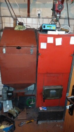

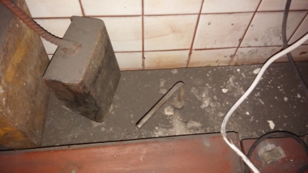

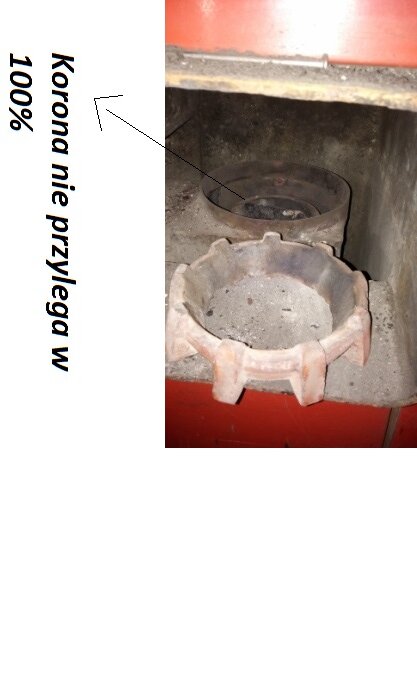

  3. Witam przed wigilią się wkurzyłem i zamiast sprzątać przez kilka godzin walczyłem z piecem, załączem od dopuszczania wody do instalacji (ze 100 litrów dopuściłem) następnie wszystko wyczyściłem sprawdziłem kominy(wszystko drożne) następnie zdjąłem pierścien i korone i tu jest problem a mianowicie jak nakładam sam pierścień na palenisko to wchodzi w 100% a jak dołoże korone to jest 1,5 - 2 cm odstępu, troche to zasilikonowałem(ale sądze że to jest jakieś dosztukowane czy cos i trzeba by kupic nowa korone lub pierscien) i wydajność pieca wzrosła...wydaje mi się że piec jest mało wydajny i są spieki właśnie przez to że jest nieszczelny i jest za dużo powietrza...apropo nieszczelności głowne drzwiczki od kotła nie domykają mi sie w 100%(nie wiem dlaczego)... Sterownik Tempster Elster (z minimalnym zakresem regulacji od 1 stopnia)... Jeżeli chodzi o nastawy to dopiero teraz bawię się na nowo bo tak jak napisałem piec chodzi o wiele lepiej(i tak jak wczesniej napisałem że bardzo długo dochodzi do np:40 stopni a do 45 stopni to już wogole masakra to teraz doszedł do 55 bez spieków i może w godzine:))) Więc jest postęp

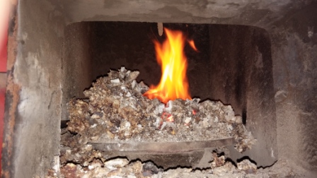

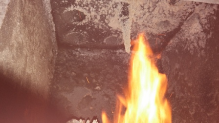

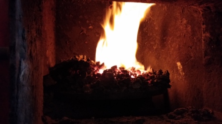

  4. Po kilku godzinnym paleniu palenisko wyglada tak jak na 1 zdjeciu... Piec ze ślimakiem. Przepraszam za syf w kotłowni ale teraz mam mase pracy związanej ze świętami... Jeszcze pytanie apropo tego czegoś na zdjęciu....co to... Zapewne wielu z was powie zapytaj instalatora...niech ci doradzi itp...niestety instalator (znajomy znajomego) ma teraz bardzo ciężką sytuacje a mianowicie okazało się że Żona ma raka...więc teraz nie ma glowy do tego aby mi pomóc...

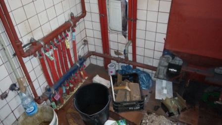

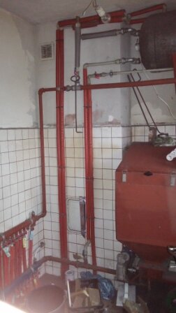

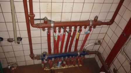

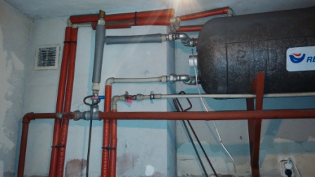

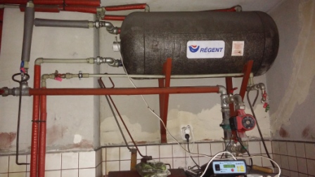

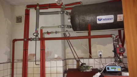

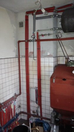

  5. A co to znaczy??uszczelnienie w kotle??...jutro załączę fotki kotła instalacji jeśli to pomoże..(już sprawdziłem jak to wygląda i raczej nie jest uszczelnione..)

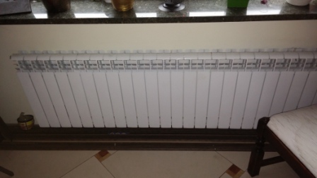

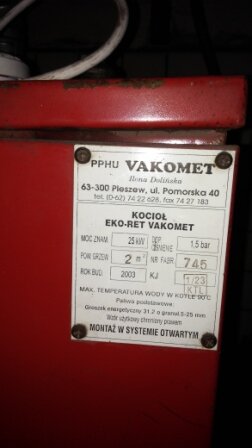

  6. Witam najpierw napisze coś o domu:(wybudowany 2 lata temu) Ok 200 metrów ocieplony styropianem 10cm poddasze ocieplone wata szklana(czy cos takiego ja domu nie budowałem:)) 13 grzejników w domu razem 160 żeber + ogrzewanie podłogowe salon hol + mała łazienka. Piec "Vakomet" rok produkcji 2003 (kupiony z 2 ręki) Sterownik Tempster zpue Elster Mój problem polega na tym że jak bym nie ustawił dmuchawy czasu podawania i przewry to piec bardzo długo podnosi temperature a jak już uzyska np 42(minimalna 45) stopnie to powyżej tej temperatury to wogóle masakra żeby było coś więcej,moge zwiększyć podawanie i dmuchawe to po kilku godzinach temp wzrośnie o kilka stopni ale są spieki w piecu i pożera dużo groszku... Czytam i czytam na forach ludzie mają podobne domy i w kilkanaście minut mają tem 60 stopn,i ja przez poprzedni sezon nie przekroczyłem 45 stopni(czyli minimalnej temperatury)... Z mojej strony moge dodać że nie mam zaworów 3/4 drożnych(cokolwiek to jest) - nie mam termostatów(po zimie zamontuję) Proszę o pomoc bo narazie jest +6 stopni ale jak przywali minus 20 to po mnie i mojej kieszeni...
