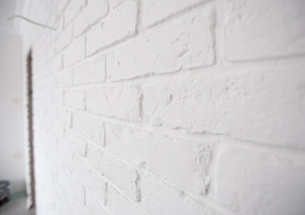

Cegła naturalna jasna z elkamino we wnętrzach
Andrzey_ odpowiedział mazu → na topic → Projektowanie wnętrz
Zawsze można przemalować. Jeszcze ciepłe zdjęcie: Biały domyślny po impregnacji wyszedł za ciemny i trzeba było ratować się farbą. Wyszło jak widzisz. Trudno będzie znaleźć coś innego fajnego. Chyba, że cięte lico. Cała gipsówka jest jak dla mnie mało naturalna. -
większe zmartwienie to: 1. kominek przy podłodze mało wygodny w obsłudze, trzeba na kolanach, 2. mniej widoczny, 3. koniecznie niepalna podłoga w większej odległości niż normalnie, 4. wkład kominkowy nie jest płaski od góry, biokominek oczywiście inaczej 5. aby TV wisiał to trzeba zespawać ramę i dobrze osadzić przewody (izolacja wkładu) 6. TV nie może wystawać przed wkład, bo elektronika nie lubi temperatury, a prawdą jest że żywotność TV pewnie spadnie ale bym tego aż tak nie demonizował Dlatego, mało kto stosuje takie rozwiązanie. Szczególnie, że TV i tak jest do czegoś podłączony, co zazwyczaj znajduje się na szafce RTV poniżej.
