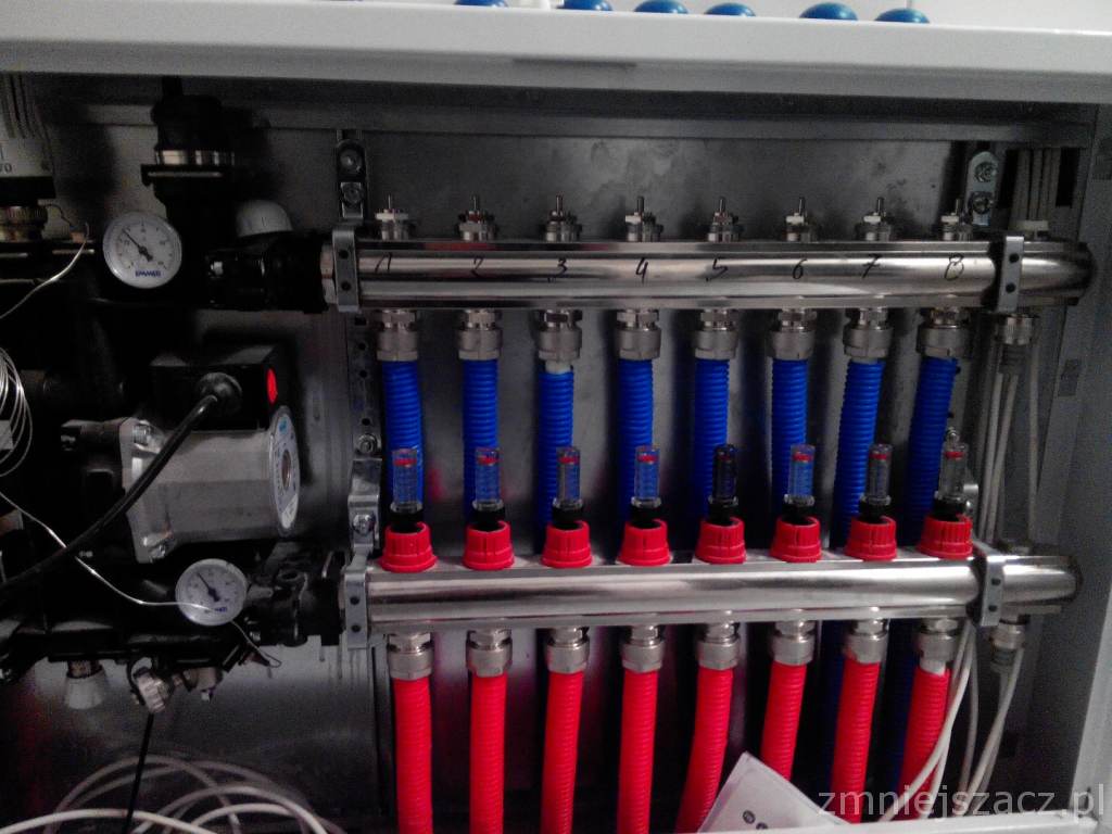

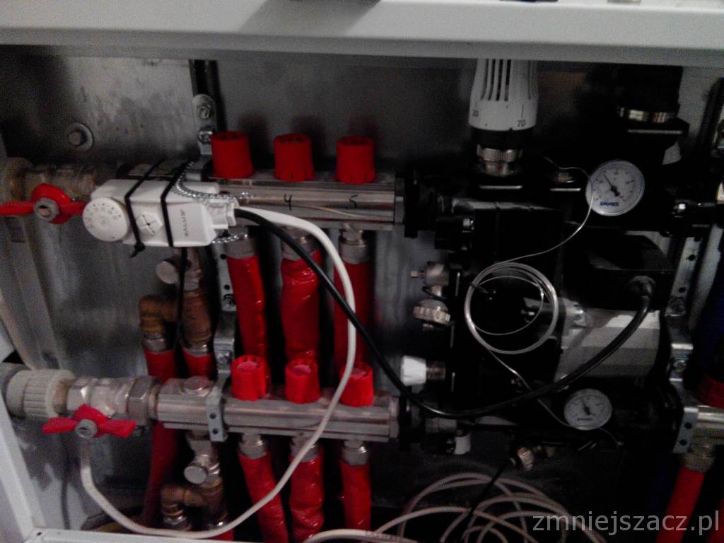

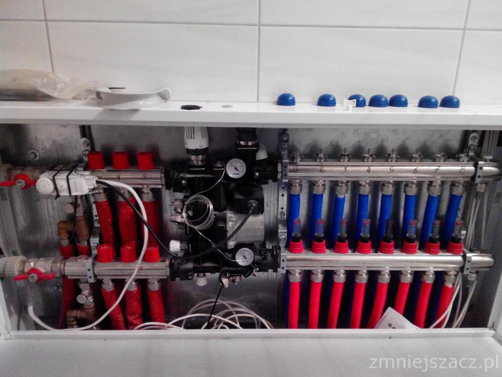

Witam. Dom jest nowy, mieszkamy w nim od 3 lat. Problem opisywałem we wcześniejszym moim poście. Podłogówka jest na parterze i poddaszu. Problem polega na tym iż nie grzeje ona tak jak się należy. Kiepsko dogrzewa poddasze, łazienka zaś na poddaszu to tragedia. Kiedy delikatnie przestawię jeden z termostatów przylgowych uruchamiających pompę przy mieszaczu, poddasze grzeje lepiej, zaś parter gorzej. To tak w skrócie. w szafkach na parterze i poddaszu zamontowane mam dziwne mieszacze. Śmiem twierdzić ze one są tego przyczyna, zresztą już mi ktoś to zasugerował. Zdjęcia z szafek postaram się wrzucić jutro. Jeśli masz kogoś kto byłby chętny rzucić na to gołym okiem, było by git;-) być może będzie to kwestia ustawień, a być może trzeba będzie coś przerobić. rozumiem że nie fajnie jest coś po kimś poprawiać, ale jeśli jest to konieczne to trzeba będzie działać. W grę wchodziłoby oczywiście spotkanie na miejscu, konsultacja, no i wiadomo że pokryje tez koszt dojazdu;-)
