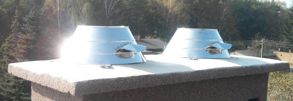

Dziękuję za odpowiedź. Komin posiada opierzenie. Zdj1 przedstawia stan jaki zostawili murarze, oczywiście woda dostawała się do ocieplenia rury komina systemowego, co poprawili dekarze. Zdj2 przedstawia deflektory z wyciętym daszkiem do wentylacji ocieplenia komina systemowego. Rozwiązanie wykonane przez dekarzy, natomiast producent sugerował wycięcie otworów pod czapą komina. Deflektory uszczelniono silikonem dekarskim (nie mam pewności co do rodzaju), czego na zdjęciu jeszcze nie widać. Zdj3 - opierzenie komina. Stan obecny: - wylot komina przykryty daszkiem, podnoszony w okresie zimowym, - założone kratki wentylacyjne, - na daszki do wentylacji ocieplenia rury ceramicznej komina nałożony dodatkowy daszek z rury nierdzewnej, - marmolit pomalowany żywicą (samym spoiwem z marmolitu, który kupiłem u producenta zastosowanego marmolitu), - poprawione opierzenie - nowy silikon, masa izolująca a wszystko posmarowane żywicą, - papa i jej połączenia w rejonie komina przesmarowane lepikiem na zimno. Dołączyłem również zdjęcie z zalania. Wszystkie powyższe "zabiegi" były robione w zależności od tego, czy pojawiała się wilgoć. Przez jakiś czas było dobrze, potem wilgoć i kolejne uszczelnienia. Obecnie komin wygląda jak absurdalna instalacja artystyczna. Dekarz, który wykonał dach i uszczelnienia stwierdził, że więcej zrobić już nie można. Chciałem okleić na około komin taśmą (część z marmolitem) zaczynając od górnej listwy opierzenia, aby wykluczyć, że to tynk przepuszcza wilgoć, a jednocześnie doszczelnić górne opierzenie. Ostatnio tynk był malowany żywicą 2 lata temu. Bywały okresy dłuższego spokoju. Jednocześnie ponownie przemalował bym papę lepikiem na zimno. Uważałem, że podczas ulewy rozbryzg wody odbijający się od czapy komina powoduje, że ta dostaje się pod daszek z wentylacji wełny, ale obserwowałem daszek podczas ulewy i woda się nie dostawała. W poniedziałek zadzwonię do dekarza (innego niż poprzedni), żeby zobaczyć co można zrobić. Obawiam się, że po tych wszystkich błędach i problemach, po nałożeniu nowej warstwy papy i zrobieniu nowych obróbek komina będzie jeszcze gorzej i zanim dekarz przyjdzie poprawić, pozalewa mi sufik z GK w innych miejscach, niż tylko w rogach komina. Taśma dekarska wydaje się dobrym rozwiązaniem, ale chciałem zapytać, czy mogę ją użyć na tak dużym odcinku komina? Dom budowałem w młodym wieku, nie miałem kogo zapytać o pomoc, więc słuchałem porad "fachowców", którzy realizowali budowę domu. Kierownik budowy niestety nie był pomocny. Problem z dachem kosztuje mnie wiele nerwów, proszę o pomoc. Może ktoś poleca firmę z rejonu Gliwic? Obawiam się, że ponownie się zawiodę. Dziękuję i pozdrawiam -

Wcześniej pisałem, że czapa posiada kapinos i spełnia on swą funkcję bo woda nie zacieka pod spód. Rowek widać na niektórych zdjęciach. Zdecydowałem że wymontuję deflektory, dopasuję rurę o odpowiednim przekroju tak aby pasowała w otwór czapy na styk, do rury wykonam podejścia (tak jak wykonałem spady), uszczelnię i przemaluję farbą hydrofobową i na koniec deflektory wkleję w rurę ceramiczną. Jest to pewna alternatywa dla kołnierza z blachą bo w moim przypadku aby założyć blachę musiałbym szlifować lub wymienić całą czapę. Jakiego materiału używać do "obróbki" czapy? Chromo-nikiel? Bo zwykła blacha bardzo szybko skoroduje, a wtedy woda w kominie niestety gwarantowana. Dziękuję za sugestie. Jeśli ktoś ma jeszcze jakieś pomysły to chętnie poznam. Pozdrawiam

Dziękuję za zainteresowanie tematem. Na rys1 widać kłopotliwe połączenie deflektor-rura, które planowałem uszczelnić silikonem. Szczeliną wydostają się niewielkie ilości dymu, ale rura ma swobodę pracy. Na rys2 widać wykonane spady dopasowane do deflektorów tak, aby szczelina między czapą a deflektorem była minimalna. W związku z wykonanymi spadami, obrobienie całej czapy blachą właściwie odpada. Rys3 przedstawia mocowanie deflektorów (posiadał fabrycznie przygotowane blaszki z otworami) do czapy - w czterech miejscach wkręty i uszczelnienie silikonem. Zanim został naniesiony silikon, same spady wystarczały podczas normalnych opadów deszczu i woda nie dostawała się do ocieplenia, natomiast podczas ulewy i silnego wiatru, pod deflektor przenikały niewielkie ilości wody. Pomysł producenta na zakończenie komina wydaje się nieprzemyślany. O ile wycięcie otworów do wentylacji wełny pod czapą może się sprawdzać, o tyle uszczelnienie rury silikonem już niekoniecznie. Jeśli podniesie się o centymetr, to przy braku szczelności będzie dostawać się woda (tym bardziej że oryginalnie czapa jest całkowicie płaska), lub jeśli zostanie zamocowany deflektor i uszczelniony do czapy (przy braku uszczelnienia rura-deflektor) może występować dokładnie taki sam problem jak u mnie. Jeśli silikon czapa-rura się rozszczelni a na deflektorze zaczną tworzyć się skropliny, to mogą wnikać w ocieplenie. O gwarancji można właściwie zapomnieć, bo wykonanie komina niezgodnie z instrukcją wiąże się z jej utratą, a wykonanie zgodnie - z problemami podczas eksploatacji. Ciągle chodzi mi po głowie uszczelnienie szczeliny z rys1 silikonem - zrobienie cienkiej uszczelki. Zastanawiam się też, jak w obecnej sytuacji wykonać kołnierz. Myślałem o tym, żeby kupić dodatkowe deflektory, odciąć pas około 3cm i zamocować dokładnie tak jak są zamocowane obecne deflektory, natomiast te obecne, nasadzić z góry i wkleić w rurę silikonem. Jedyny problem to niewielka odległość między "kołnierzem" a deflektorem - istnieje ryzyko np. przymarznięcia.

W moim przypadku płyta była całkowicie płaska i zatrzymywała się na niej woda, co podczas zamarzania i odmarzania może być destrukcyjne. W związku z tym wykonaliśmy spady a nowa warstwę pomalowaliśmy farbą hydrofobową. Kapinos też jest w porządku. Nie ma żadnych zacieków. Podtrzymuję pytanie: czy uszczelnienie silikonem jest bezpieczne? Później postaram się zamieścić zdjęcia aktualnego stanu komina.

Witam Posiadam komin systemowy Kom-Went. Od samego początku mieliśmy problemy z zakończeniem. Początkowo wykonawca błędnie zamocował deflektor i nie uszczelnił rury (producent zaleca uszczelnienie czapy z rurą za pomocą silikonu, co wydaje się dziwne, bo z każdej strony jest odstęp około 1,5cm) i woda ściekała po płaskiej (!) czapie wprost do nieuszczelnionego otworu do wentylacji rury. Wewnątrz domu na kominie pojawiły się mokre plamy. (rys 1 - błędnie wykonane zakończenie) Postanowiliśmy nadać czapie opływowy kształt, zabezpieczyć ją substancją hydrofobową, w deflektorach wyciąć otwór do wentylacji ocieplenia rury i szczelnie zamocować je do czapy (silikon wysokotemperaturowy + mocowanie kołkami). (rys 2 i 3 - bez subs. hdrofob. i kołków) Jako że deflektor jest sztywno połączony z czapą, rura musiała mieć możliwość pracy na połączeniu z deflektorem (rura z deflektora wchodzi w rurę ceramiczną) aby uniknąć pęknięć, w związku z tym przestrzeń między nimi (1 do 2mm) nie została uszczelniona żadnym spoiwem. Sądziłem, że ciąg głównego przewodu będzie na tyle duży, że dym nie wydostanie się otworem do wentylacji, jednak podczas próby z otworu do wentylacji wełny wydostawały się niewielkie ilości dymu. Rura deflektora wchodzi w rurę ceramiczną na głębokość około 4cm. Zamieszczam szkic (rys 4) przedstawiający sytuację. Wykluczyłem możliwość, że dym dostaje się w przestrzeń z wełną w dolnej części komina. Winna musi być szczelina deflektor-rura. Czy te niewielkie ilości dymu stanowią problem? Czy szczelina uszczelni się podczas palenia (węgiel)? Nie chcę używać do uszczelnienia masy przeznaczonej do łączenia rur, ponieważ nie jest ona elastyczna i rura może popękać podczas eksploatacji. Zastanawiałem się nad silikonem wysokotemperaturowym, ale boję się że nawet cienka jego warstwa na łączeniu rur może spowodować pęknięcia. Poza tym, czytałem że rura może się wydłużyć podczas nagrzania nawet o 2mm/mb a komin ma wysokość 7m co daje prawie 1,5cm, więc elastyczne połączenie może nie zdać egzaminu. Rozwiązanie producenta (połączenie czapy i rury silikonem) również zdaje się być chybione, ponieważ podczas pracy rury na pewno nastąpi jego rozszczelnienie i znowu pojawi się problem z wodą. W obecnym układzie jestem pewny, że rura ceramiczna jest bezpieczna, natomiast obawiam się odbioru kominiarskiego. Również nie wydaje mi się, że tak znikome ilości dymu mogą mieć jakiś negatywny wpływ na eksploatację. Proszę o rady.
