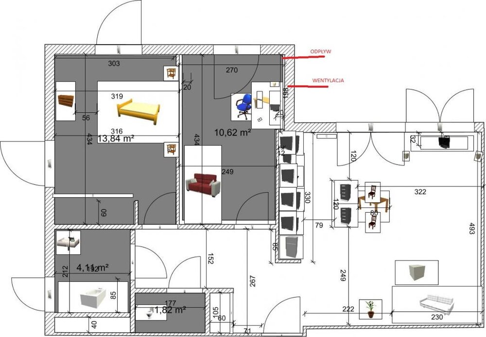

wpadł mi przypadkiem jeszcze jeden pomysł - gdybyśmy wybrali jednak przejście na 2 pokoje, moznaby zaaranżować kuchnię tak ze w ogóle nie trzebaby przerabiać zabudowy ani ciąc blatow. po prostu ciąg główny postawić pod jedną ścianą, a wyspę pod drugą. taka kuchnia chyba byłaby też wygodniejsza od takiej dlugaśnej?. zabudowa główna kończy się na wysokości końca stołu akurat . w przyszłości możnaby dorobić sporą białą szafę w pustym miejscu między 60cm ścianką od przedpokoju a lodowką. załączam plan, co myślicie?

myśleliśmy o takiej właśnie ścianie za kanapą, ale od strony przedpokoju szafy nie da rady zrobić, bo będzie się wchodzić do mieszkania prosto na tę szafę. gdyby cofnąć ścianę wgłąb pokoju tak żeby front szafy zlicował się z wejściem to salon zrobi się wąski (390cm).. kanapę wolelibyśmy jednak tyłem do tej ściany, ze względu na rzutnik, głośniki oraz nie patrzenie w stronę przedpokoju i kuchni tylko wtedy kanapy nie mogłyby stać razem tworząc narożnika bo blokowałyby wejście ;( co do oddzielenia istniejącej kuchni, to kurcze nie bardzo jest to możliwe, ona nie ma wlasnego okna, pozatym byłaby straszliwie wąska. wyspy też nie bardzo da radę usunąć bo nie pomieszczą się sztućce talerze itd.

Margulka, to jest 64m2 a nie 68... na podłodze pod wyspą są niestety płytki (oraz przy szafkach też jest 30cm pas płytek) do planu 2pok mam dokładnie te zastrzeżenia co Ty - kanapy przy drzwiach i wejście na kuchnię, ale nie bardzo widzę jakieś rozwiązanie - jeśli postawimy za kanapą ścianę to będziemy wchodzić do salonu przez kuchnię, będzie też wielki i niepraktyczny przedpokój :| rozkład wejść okien i pionów w tym mieszkaniu jest wyjątkowo złośliwy, wrr

Anika, dokładnie.. brakuje nam przestrzeni oraz irytuje bliskość kuchni... jesteś w stanie chociaż podać rząd wielkości kosztów? jest szansa, że będzie to poniżej 7 tys zł? żal ogarnia, że w ogóle zdecydowaliśmy się na przeróbki, wykończenie mieszkania w oryginalnym układzie byłoby tańsze.. :| nie wiem czy taka sytuacja przytrafiła się komuś jeszcze. ten układ 2 pokojowy też super optymalny nie jest, sporo miejsca się marnuje w przedpokoju w którym nie da się zrobić szaf, oraz salon robi się otwarty również na przedpokój. zaczynam myśleć, że to mieszkanie ma w ogóle nienajszczęśliwszy rozkład ;(

Margulka, całe mieszkanie jest zaprojektowane przez architekta, kuchnia z wyspą też. z tym, że architekt sugerował inne ustawienie mebli - kanapa miała stać tyłem do okna i mieć formę narożnika (narożnika nie mamy, mamy kanapę z poprzedniego mieszkania). niestety, w zrobionym już mieszkaniu okazało sie, że siedzenie tyłem do okna ani przodem do kuchni nie jest przyjemne, do tego kanapa pod oknem makabrycznie zmniejsza optycznie pokój, oraz stoi właściwie w kuchni. dlatego zaczęliśmy kombinować inaczej. załączam oryginalny projekt ustawienia mebli

jedno robione jest z kanapy (widoczny kawałek pufa) a drugie z wejścia z okolic lodówki.. miejsca niezadużo, część "salonowa" (po prawej stronie wyspy) ma 3.20 x 4.96 ... :| widać to na planach, są wymiary. co do osiedla to piszę na prv

owszem, jest niezbyt praktyczny - w tak dużym (jak na 2 pokoje) mieskzaniu przydałaby się garderoba, bo nie ma zbyt wiele miejsc na szafy, siedzenie na kanapie tyłem do przedpokoju też nie wiem czy będzie przyjemne, a postawienie tam ściany utrudni wejście do salonu i spowoduje, że układ będzie trochę dziwny.. i co tu teraz zrobić, sprzedać to mieszkanie i znowu szukać innego? trochę szkoda.. bo mieszkanie jest bardzo jasne, w super miejscu i ładne. z drugiej strony w obecnym układzie chyba nie damy rady, tak więc chyba trudno myśleć o przyszłości jak już teraz jest słabo.. no ale nie chcemy robić czegoś kompletnie na siłę i ładować jeszcze więcej pieniędzy bez sensu :|

aha, mieszkanie jak na 2 pokoje jest spore - 64m2, natomiast na 3 to juz nie bardzo, salon z aneksem ma 24.5 m2 ... mamy specyficzny tryb życia, mieszkamy tylko we 2 i to się w najbliższej przyszłości nie zmieni, natomiat dużo słuchamy muzyki, oglądamy filmy oraz sporo gotujemy, rownież różne egzotyczne potrawy, więc tą kuchnią w salonie strzeliliśmy sobie w kolana ;( oczywiście robienie totalnej demolki nam sie nie uśmiecha zwłaszcza, że jakbyśmy 3 miesiące temu podjęli lepsze decyzje to nie trzebaby nic robić.. jeśli macie jakieś pomysły na wyciśnięcie czegoś z istniejącego układu to oczywiście też będziemy wdzięczni, ale my już próbwaliśmy i skapitulowaliśmy.. dzięki wielkie za zainteresowanie

siedizeliśmy z architektem nad tym długo - niestety ale ten salon z aneksem jest mega nieustawny, przez to, że całą ścianę zajmuje kuchnia, a przylegającą prostopadle ścianę wielkie, całościenne okno. próbowaliśmy układu z kanapą przy wyspie i tv na ścianie naprzeciw kuchni ale to źle wygląda, nieproporcjonalnie i robi się zagracony ten pokój. pozatym mamy też projektor, ogladanie obrazu na projektorze z 3 metrów nie daje rady. tak jak jest teraz TV stoi na oknie więc też nie jest dobrze.. mamy też duże audiofilskie głośniki które leżą nieużywane bo nie mamy ich gdzie postawić próbowaliśmy też wariantu bez wyspy ale nic nam się wtedy nie mieści do szafek (jest 4x60 = śmietnik, zmywarka, piekarnik, 1 szafka + 1x30 - cargo) kuchnia dominuje w salonie, jest nieprzytulny i wydaje się ciągle ufajdany jakimś jedzeniem mimo że trzymamy porządek. chcieliśmy powiesić zasłony bądź firanki na oknie, żeby ocieplić wnętrze ale przy kuchni będą się brudzić i dziwnie wyglądać.. pozatym w tej chwili nad oknem wisi ekran elektrycznie spuszczany do projektora (długości 3 skrzydeł) co do komputera, to chyba lepiej w salonie niż w sypialni? załączam zdjęcia dla lepszego zobrazowania, sorry za bałagan na wyspie

Załączam plany. 3pok - tak jest teraz, 2pok - tak było i chcielibyśmy żeby było.. btw - jesteśmy z Warszawy.

dzięki za odpowiedzi. aż 20 tys? to koszmarnie dużo, 20% kosztu wykończenia.. odpływy i wentylacja oczywiście w "oryginalnej" kuchni są, w tej chwili są do nich podpięte rury prowadzące do aneksu... w kuchni chcielibyśmy przy szafkach położyć z 2 rzędy płytek a dalej parkiet (będzie półotwarta..) to, że będzie w mieszkaniu totalny bałagan to wiem, na jakiś miesiąc możemy się z niego wyprowadzić, chodzi tylko o koszt... teraz jest słabo, salon wyszedł mały i nieustawny postaram się dziś załączyć plany

witam, mamy taki problem.. kupiliśmy nowe, dość duże mieszkanie 2 pokojowe i coś nas opętało, żeby przenieść kuchnię do aneksu w salonie a w miejscu kuchni zrobić gabinet... mieszkamy tam 2 miesiące i niestety okazało się, że kompletnie nam to nie odpowiada pytanie, czy odkręcenie tych zmian to będzie horrendalny koszt? oryginalnie kuchnia była pół-otwarta, tj otwarta na salon ale w oddzielnym pomieszczeniu... żeby powrócić do tego układu należałoby - rozwalić śćianę dzielącą aktualnie oryginalną kuchnię od salonu, na tej ścianie teraz jest aneks - przeniesc odpływ wody i wentylację - przenieść zabudowę kuchenną do oryginalnej kuchni - akurat tak się złożyło, że wymiarami będzie pasować - jedyny problem to taki, że teraz zabudowa jest w 2 ciągach - głowny i wyspa, po zmianie wyspa stałaby się częśćią głównego ciągu, pytanie czy da się blat konglomeratowy z wyspy dokleić do głównego? - zrobić na nowo gniazdka elektryczne itd - uzupełnić ubytki w podłodze - podłoga to lity drewniany parkiet - będzie trzeba cyklinować i lakierować na nowo całość czy tylko w miejscach zmian? pytanie jakiego rzędu będzie to kwota, czy to się w ogóle opłaci.. czy lepiej to mieszkanie sprzedać? smutne to jest, bo mieszkanie jest bardzo ładne i w super lokalizacji, gdybyśmy zostawili je tak jak było to pomieszkalibyśmy spokojnie conajmniej z 5 lat.. to jest pierwsze mieszkanie które urządzaliśmy od początku do końca i wszystko wyszło super oprócz tej nieszczęsnej zmiany dzięki za pomoc, wielkich nadziei nie mamy, ale może jednak..
