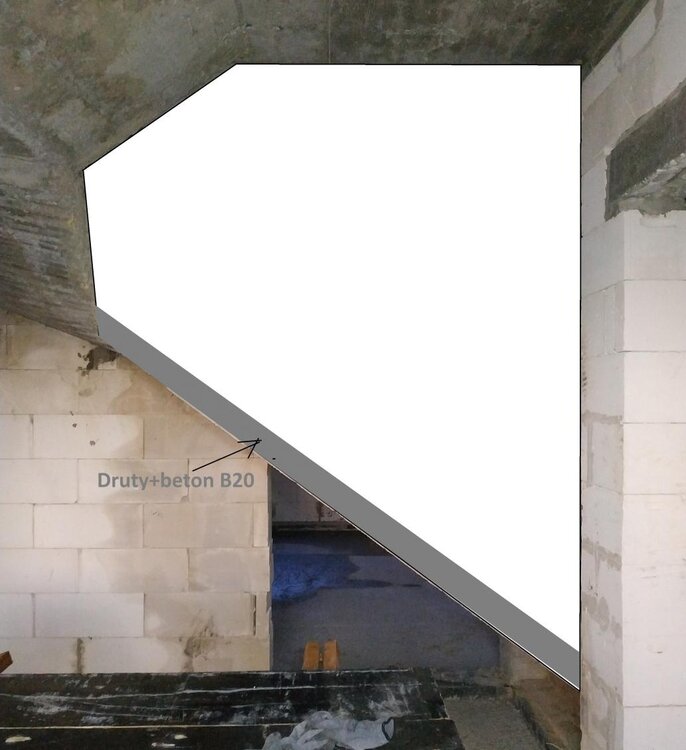

Ścianka musi być poza pierwszym biegiem, po potem dochodzi do krawędzi stropu u góry. -
Ściana działowa od schodów do sufitu
konrad_gom odpowiedział konrad_gom → na topic → Wymiana doświadczeń ogólnie
Dobrze zrozumiałem? W szczególności chodzi mi o "Druty wbij ale wzdłuż biegu na dole w chudym zamocuj co najmniej ze 2 lub 3 prety #12 te z belki i zakotw je w tym "zakręcie" na wachlarzu schodów." -
Witam, Co mogę zrobić, aby zrobić ścianę działową z Solbetu 12cm od poziomu schodów do sufitu? Miała być od wylewki, ale zmiana planów. Murowanie na stopniach schodów nie wchodzi w grę. Jest: Mam pomysł podszalować to pod spodem i dolać betonu obok schodów: nawiercić poziomo co stopień albo gęściej otwory na ~20cm wgłąb, wbić tam druty np. 16tkę żeby wystawały na12cm poza stopnie, na nich wzdłuż schodów ułożyć ze 3, 4 12tki, związać drutem wiązałkowym i zalać np. 10cm betonu B20 z worka. Potem na tym murować Soblet 12tkę. Byłoby?
