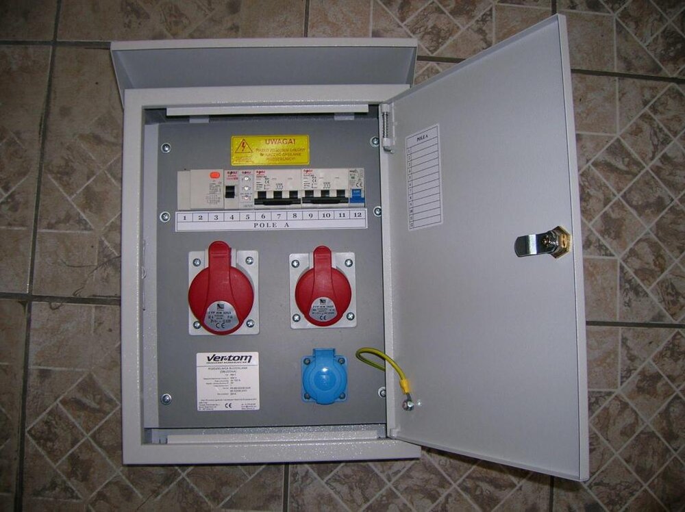

Skrzynka budowlana
krzysztofb51 odpowiedział krzysztofb51 → na topic → Elektryczność - instalacje i oświetlenie
No dobra czyli po mojej stronie lezy tylko kupno takiej erbetki i jej podlaczenie i podpisanie umowy o prad:) -
Skrzynka budowlana
3-FAZOWY WYŁĄCZNIK RÓŻNICOWOPRĄDOWY 40A 30mA -
Skrzynka budowlana
Tak, jest wyłącznik ochronny różnicowo-prądowy 40A -
Skrzynka budowlana
A czym sie rozni jedna od drugiej? -
Skrzynka budowlana
Skrzynka zostala podlaczna po ponad roku oczekiwania;/ Teraz przede mna tylko oplacenie fv i zalozenie tej erbetki zeby miec wkoncu swoj prad. Slawko tz ze taka erbetke moge zalozyc?? -
Skrzynka budowlana
Skrzynka budowlana
A czy te warunki co napisalem powyzej to sie mnie dotycza? Czy to raczej sa zabezpieczenia w skrzynce dostawcy? Bo chodzi o to ze nie wiem jaka dokladnie mam ta erbetke kupic bo sa rozne -
Skrzynka budowlana
Dokladnie, z tym ze licznikia w skrzynce jeszcze nie ma i umowy rowniez nie ma poniewaz najpierw musze sie przylaczyc ta tzw erbetka -
Skrzynka budowlana
Moze inaczej, potrzebuje prad na budowie a skrzynke dostawca postawil swoja, teraz to ja musze sie podpiac pod skrzynke dostawcy i wlasnie pytam sie jaka skrzynke powinienem zakupic -
Musze podlaczyc prad tylko nie wiem jaka mam nawet skrzynke kupic czy ktos jest w stanie doradzic? W warunkach mam cos takiego: ''Rodzaj i usytuowanie zabezpieczenia głównego: topikowe 35 A w złączu; zabezpieczenie w złączu pomiarowym: nadmiarowo-prądowe (przedlicznikowe) w obudowie przystosowanej do plombowania 20 A w szafce pomiarowej .''
