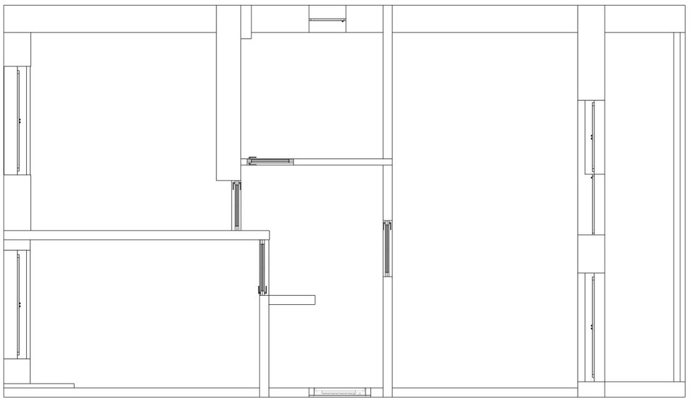

	Jakoś próbuje sam projektować, decydować i nie ukrywam, że nie jest łatwo ale załączam efekty dotychczasowych prac

	No to jutro będziemy mieli hydraulików i musimy już im powiedzieć gdzie grzejniki, miska toaletowa, umywalka, wanna, zlewozmywak w kuchni, czy podłogowe ogrzewanie w łazience i czy wnęki pod oknami mają być zabudowane, żeby zrobić przyłącza do grzejników w odpowiednim miejscu... Co do zrobienia z kuchni, jadalni i małego salonu to jestem w kropce, niby praktyczniejsze, ale tak myślałem w takim dużym pokoju zawsze można zrobić jakieś urodziny, chrzciny, a tak w tym małym salonie z kuchnią? nie wiem czy będzie tyle miejsca i gdzie podzieje się dajmy na to z rogówką jak będę chciał przynieść duży stół ze strychu...

	Taki układ jest najbardziej praktyczny, z tym, że nad pralką nie będzie blatu bo pralka jest ładowana od góry o wymiarach 400x600x900. A więc łazienka zaplanowana, przynajmniej ogólne rozmieszczenie, bez konkretnej aranżacji. Moglibyśmy teraz przejść do kuchni połączonej z jadalnią i małym salonem .

	Pozwoliłem sobie założyć drugi temat tym razem odnośnie kuchni w mieszkaniu moich rodziców. Temat mojego mieszkania pozostaje jak najbardziej aktualny. Załączam plan + zdjęcia aktualnej kuchni. W pomieszczeniu docelowo ma się znajdować prócz oczywistych rzeczy duża zamrażarka, zmywarka do naczyń, stół + krzesła. Pralka przeniesiona zostanie do łazienki. Rodzice podobnie jak ja są na etapie planowania, w całym bloku zakładana była instalacja gazowa i na wiosnę będzie robione centralne, dlatego prawie każdy decyduje się na remont. Ogólnie to chcą pełną zabudowę, ale szkoda im trochę lodówki bo nie tak dawno była kupowana, ale to zawsze mogę się z nimi dogadać, że tą "starą" od nich odkupię. Niedługo jest odbiór instalacji założonych do gazówek, dlatego muszą nabyć nową bo aktualna nie jest przystosowana. Założenie jest osobnego piekarnika (nie pod płytą gazową) i osobnej płyty gazowej. Nie chcą wydawać pieniędzy na kuchenkę dla samego odbioru instalacji, dlatego doradziłem im wybrać sobie płytę gazową i do czasu nowej kuchni zamontować ją w blacie szafki koło lodówki. Jeżeli mogę to prosiłbym o jakieś pomysły na tą kuchnię. Pozdrawiam
	Faktycznie łazienka w takim układzie jest bardziej przestronna, tylko to pomieszczenie z kotłem uważam, że zbędne, zajmuje niepotrzebną przestrzeń. Można np. umieścić pod nim kosz na bieliznę. Przydałaby się również jakaś szafka na kosmetyki...

	No tak, tylko w przypadku przeniesienia miski toaletowej na taką odległość trudno będzie zachować wymagany spadek rury odpływowej. Chcielibyśmy jeszcze zmieścić tam tą pralkę.

	Nie chodzi nam o kucie bo i tak będzie robiony generalny remont, w niedługim czasie już nowe okna i centralne oraz kucie ścian, tylko jeszcze dokładnie nie jesteśmy zdecydowani czy tylko tej w łazience, czy między kuchnią, a pokojem również, także czy jedna czy trzy to już bez różnicy, tylko jeżeli przesuniemy drzwi to nie wiem jak zmieścić się z wanną. Jeżeli macie jakiś pomysł to chętnie zobaczę. Pozdrawiam.

	Nikt nie ma innych pomysłów? sory, za odświeżanie tematu, ale chciałbym poznać opinie i uwagi innych osób, które mogą na to spojrzeć w inny sposób.

	Co do łazienki to myślałem nad takim rozstawieniem jak w załączniku. Ścianę oddzielającą przedpokój od łazienki przesunąłbym tak aby weszła mi wanna 140x90 i szafka ze zlewem min 75cm. Po prawej stronie wisiałby grzejnik, po lewej wisiałaby szafka, pod kotłem gazowym znajdowałaby się pralka ładowana od góry o wymiarach 60x40x90. Co do kuchni to przykuł moją uwagę zestaw narożny MODENA z BOG-FRANA.

	Podoba mi się ten pomysł, jednak wejście do łazienki musi pozostać bez zmian i szczerze wolałbym chyba salon od południa niż od północy, ale to kwestia przyzwyczajenia. Na pewno chcielibyśmy spać w pokoju razem z dzieckiem, przynajmniej na początku, czyli rogówka bądź nowe łóżko + łóżeczko + szafa + komoda. W późniejszym czasie można by zagospodarować mały pokój w oryginale lub w wariancie Elfira dla dziecka i w przypadku oryginału salon musiałby spełniać rolę naszej sypialni, a w przypadku powyższego wariantu mielibyśmy osobną sypialnie, mały pokój dla dziecka i mały salon z kuchnią co wydaje mi się dużo bardziej praktyczniejsze. Jeżeli potrzebujecie dokładniejszego wymiarowania, zdjęć, cokolwiek to chętnie zrobię co trzeba.

	Mieszkanie znajduje się na parterze, jak widać jest to mieszkanie zewnętrzne, czyli mur całego bloku znajduje się od północy, wschodu i południa, a wejście jest na klatce od zachodu. Krata do komina znajduje się w kuchni na ścianie południowej (zaznaczona kółkiem). Załączyłem dodatkowo plan mieszkania nade mną. Jak widać różni się tylko łazienką, z tym, że aktualnie u mnie wygląda to tak samo. Wszystkie ściany wewnętrzne mają po 15cm grubości prócz oddzielającej łazienkę od kuchni (40cm) oraz oddzielającej łazienkę od przedpokoju (10cm). Zewnętrzne mają ok. 45cm.

	Witam, niedawno stałem się posiadaczem używanego mieszkania o pow. ok. 50m3. W tym roku planuję jego generalny remont. Jest to moje pierwsze mieszkanie, w którym zamieszkam wraz z małżonką oraz naszym dzidziusiem,o którym niedawno się dowiedzieliśmy także czasu jeszcze trochę mam . Jestem na etapie planowania, projektowania w swojej głowie wizji wnętrza tego lokum i szczerze ciężko mi to przychodzi. Jeżeli mógłbym to prosiłbym o radę osoby, które mają już jakieś doświadczenie w tej dziedzinie. Nie chodzi mi tu o kompletny projekt wraz z konkretnymi egzemplarzami mebli, sprzętu agd, rtv, rozmieszczeniem gniazd itd., ale o spojrzenie na plan owego lokum i doradzenie mi co gdzie Waszym zdaniem powinno się znajdować np. gdzie łóżeczko dla dziecka, gdzie łóżko, szafa itp. itd. Plan wykonałem w jednym z darmowych programów, jednak jestem początkujący i opcje wymiarowania całkowicie mi się pomieszały, ale jakoś postarałem się Wam przekazać to w czytelny sposób. Z mebli posiadamy łóżeczko dla dziecka, narożnik, na którym śpimy o wymiarach 227x140x75 [cm], dwa fotele typu ikea + mały stolik. Cała reszta będzie kompletowana nowa bądź używana. W mieszkaniu jest całkowicie nowa instalacja gazowa. Kocioł znajduję się w łazience tak jak na załącznikach. Aktualnie łazienka składa się z osobnej toalety, ale już niedługo wyburzam jedną ściankę. Miska toaletowa znajduję się bezpośrednio pod kotłem i będzie wymagała przesunięcia. W pomieszczeniu z lewej strony łazienki znajduje się kuchnia i tylko na nią mam jakiś pomysł, a mianowicie narożna kuchnia na ścianę wschodnią i południową oraz narożnik kuchenny (ławka+stolik) na ścianę północną oraz zachodnią. Będę bardzo wdzięczny za każdą radę i uwagę. Pozdrawiam
