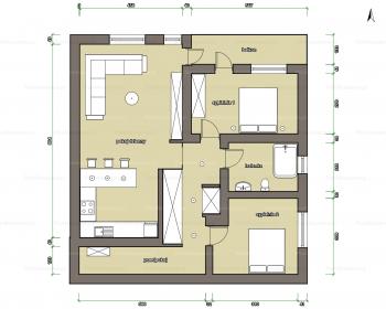

  1. Elfir mialabys jakis pomysl co z tym fantem zrobic, czy da sie to zmienic na lepsze bez przenoszenia pieca w inne miejsce? Jesli nie to mysle, ze moglibysmy nawet przeniesc, jesli mialo by to znaczaco poprawic uklad mieszkania tylko jak to zrobic. Wejscie przez kuchnie? Musi byc spory schowek na rzeczy do przechowywania.
  2. Tak bylo w oryginalnym planie mieszkania, to ze zrezygnowalismy z wstawiania tradycyjnych drzwi i zrobilismy wneki na drzwi przesuwne to jedyna zmiana jaka zrobilismy:
  3. Historia z szafami na korytarzu jest taka ze w oryginalnym planie mieszkania mialy to byc 2 pomieszczenia z drzwiami, wieksza szafa to mial byc schowek (drzwi na srodku, po lewej stronie polki po prawej od drzwi piec), natomiast mniejsza ''szafa'' to mial byc drugi schowek z boilerem i kilkoma polkami. Na wtepnie zrezygnowalismy z wstawiania tam tradycyjnych drzwi tak zeby zamiast nich wstawic drzwi przesuwne. W miejscu boilera jest teraz miejsce na szafe wnekowa o glebokosci 80 cm (posluchalismy znajomych, ktorzy radzili ze nie ma sensu skracac), naprzeciwko natomiast tuz przy wejsciu do pokoju dziennego jest zamontowany piec w tej wnece na szafe o glebokosci 92 cm. Wiem ze to zbyt gleboko na szafe na ubrania jednak w mieszkaniu nie mamy strychu ani piwnicy wiec dla nas to spelnialoby role schowka, jednak pomyslelismy ze lepiej ukryc go za drzwiami przesuwnymi niz robic tradycyjne drzwi. Sciany w mieszkaniu sa z drewnianej konstrukcji i sa to wydaje mi sie tez sciany nosne wiec istnieje ryzyko naruszenia konstrukcji jesli bedziemy chcieli cos zmienic
  4. Witam, niedawno kupilam mieszkanie, poczatkowo nie widzialam problemu w ukladzie ale im blizej konca wykonczenia tym bardziej niepokoi mnie dlugi waski przedpokoj. Prosze o rade czy warto by bylo go w jakis sposob przerobic, czy mieszkanie zyskaloby na tym znaczaco czy lepiej zostawic jak jest? Jesli przerobic to w jaki sposob a jesli zostawic to w jaki sposob najlepiej byloby go urzadzic? W pokoju dziennym sciana zostala wykonczona biala cegla wiec myslalam ze jesli by ten korytarz mial zostac to zeby rowniez wylozyc tam cegle plus drewniane panele na podlodze. Bardzo prosze o rade, kilkakrotnie probowalam kombinowac sama ze zmiana ukladu ale nic mi sensownego nie wychodzilo.
