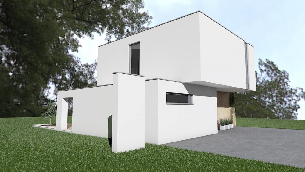

  3. Witam wszystkich serdecznie w moim dzienniku budowy! Dom jest już w trakcie realizacji, buduje się na małej, lekko schowanej działce na obrzeżach Krakowa, przy małej uliczce, w otoczeniu innych domów jednorodzinnych (okolica przypomina „osiedle” starych domów jednorodzinnych – nie jest to okolica wiejska). Dlatego od początku dom był pomyślany jako dom „miejski”. Na zasadzie "mały dom z ogrodem zamiast dużego mieszkania". W założeniu miał być ciepły (energooszczędny lub do takowego zbliżony) a jego forma prosta ale niebanalna. Będę się starał na bieżąco załączać zdjęcia dokumentujące postępy budowy. Zachęcam wszystkich do komentowania, konstruktywnej krytyki i udzielania wszelkich porad (to moja pierwsza budowa)! Tutaj można komentować przebieg budowy. Poniżej kilka wizualizacji budynku. Wizualizacje robię sam w Archicadzie dlatego mogę na bieżąco sprawdzać jak prezentują się wszystkie ewentualne zmiany, które przyjdą mi do głowy (nie jestem jednak architektem ani grafikiem - wizualizacje są amatorskie). Ze względu na to, że działka jest mała, ok 6 arów, dom został zaprojektowany jako piętrowy. Parter jest jednak powiększony o salon i jadalnię które znajdują się w wysuniętej do ogrodu części budynku – tworzącej swoiste patio w ogrodzie. Jadalnia jest z dwóch stron ograniczona drzwiami przesuwnymi, dzięki czemu po ich otwarciu będzie się miało wrażenie przebywania w ogrodzie. Na wizualizacji brakuje jeszcze ogrodzenia przed domem a zagospodarowanie działki nie jest ostateczne (w zasadzie na wizualizacjach na razie brak jakiegokolwiek zagospodarowania działki). Poniżej rzut parteru. Na piętrze znajduje się jeszcze dodatkowa przestrzeń dzienna (pokój, gabinet) i jedna sypialnia + łazienka. Całość domu to 160m2 pow. użytkowej. Ideą którą przyświecała planowaniu parteru było "włączenie" ogrodu do wnętrza domu. Pierwotnie planowaliśmy połączyć salon z piętrową częścią budynku szklaną "przełączką" ale nie bardzo to pasowało więc powstał pomysł jadalni z dwóch tron otwieranej na ogród. Podobnie dwie sypialnie na parterze mają swoje wyjścia na ogród. Spory taras również pozawala zatrzeć granicę domu i częścią zewnętrznej.
