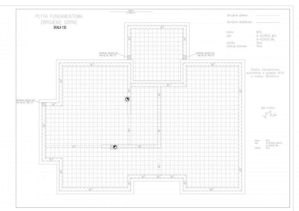

Mam szybkie pytanko odnośnie zbrojenia w płycie fundamentowej. W projekcie mam przyjęte zbrojenie w postaci wieńca pod ścianami nośnymi oraz siatkę górą i dołem z fi10 o oczku 30x30 cm. Grubość płyty 20 cm. Warunki gruntowe - piaski i woda na ok. 1,0 m. I pytanie mam następujące co do siatki zbrojenia? Czy nie jet to za duże oczku. W normie betonowej jest zapis o minimalnym zbrojeniu krzyżowym w płycie 25x25 cm. I się zastanawiam czy ten zapis dotyczy płyt stropowych?? czy tez to się stosuje do płyt fundamentowych. Mam tu na myśli skurcz betonu i ewentualne spękania.

Nad drenażem też się zastanawiałem. Ale mam wodę gruntowa ok. 1 m pod styropianem (pod płytą). I myślę ze sobie drenaż odpuszczę. W ziemi piaski a głębiej drobna pospółka piaskowo-żwirowa. Grunty raczej dobrze przepuszczalne.
