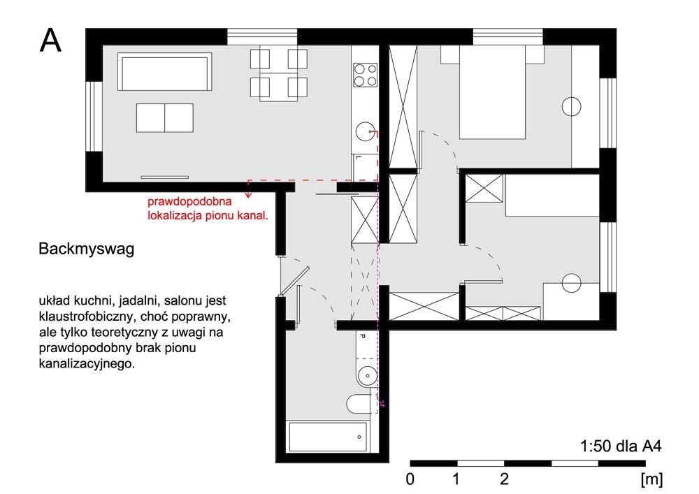

Bez informacji o ścianach konstr. i pionach instalacyjnych to rozważania teoretyczne. 17m2 na kuchnię, jadalnię i salon to bardzo mało - byłaby to raczej kuchnia z wstawioną sofą i TV. TEORETYCZNIE (!) można ustawić takie pomieszczenie: sofa przy oknie, a ciąg kuchenny na krótkiej ścianie salonu, ale to na 99% nierealne z uwagi na brak odpływu. Pion kanalizacyjny jest prawdopodobnie na długiej ścianie kuchni. Musiałabyś podnieść podłogę i ukryć odpływ od zlewu fi 50 lub (jeśli to mieszkanie na parterze) zrobić odpływ pod stropem nad piwnicą/garażem. To technicznie wykonalne, ale nie spotkałem się z taką przeróbką w budynku wielorodzinnym.

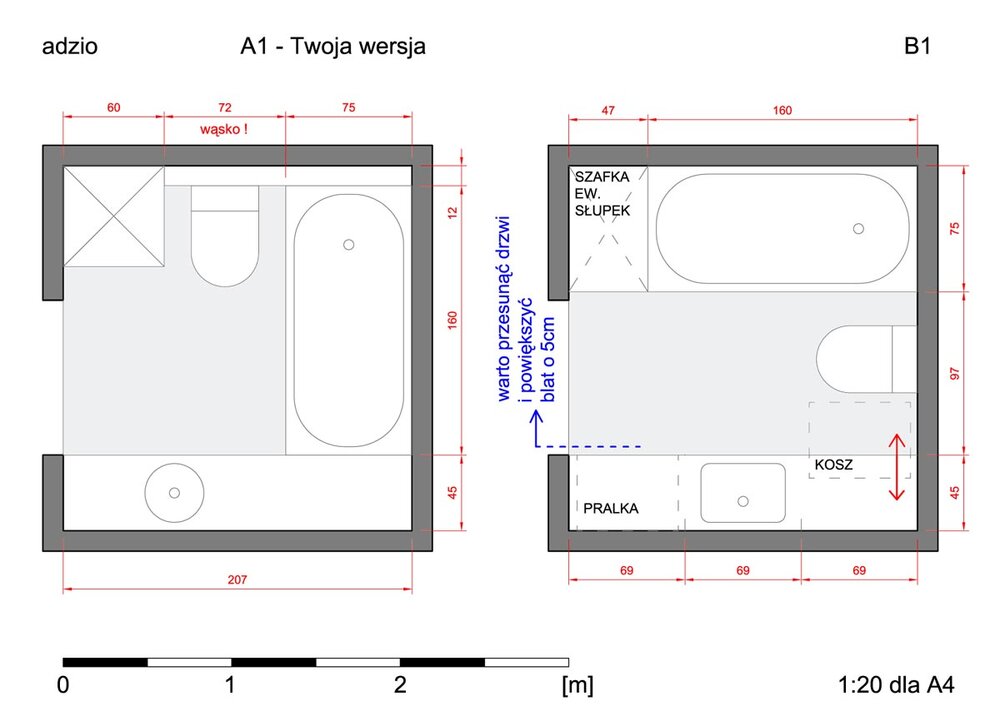

Ta łazienka jest foremna i ustawna. Klasycznie a'la PRL wc, umywalka i wanna stałyby przy ścianie vis a vis drzwi. Wtedy zawsze zostaje kłopot z wolnostojąca pralką. Twoja wersja (A) jest ok. Zwróć jednak uwagę na zestaw wc + słupek/szafka. Jest mało przestrzeni na wc, a wysoka szafka obok wc może być przytłaczająca. Proponuję inne rozwiązanie (B). Jest klarowne funkcjonalnie (pełny dostęp pod blat, można zrezygnować ze słupka) i na pewno pozytywnie przełoży się to na estetykę wnętrza. pozdrawiam

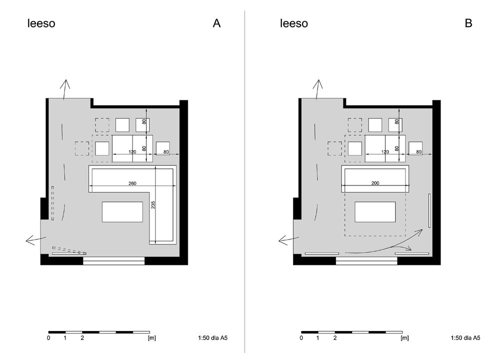

Witam, jeśli się uprzesz, zmieścisz narożnik i stół (A), ale TV w kącie będzie słabo widoczny (obrócić nie możesz z uwagi na wejście). Po wrysowaniu mebli w skali, widać że narożnik 260x235cm jest dość duży. Stół mieści się na styk. Może lepiej przenieść go do kuchni? Jeśli tam nie ma miejsca, może zamień narożnik na sofę, a TV przenieś na inną ścianę (B). Stół nie musi stać przy sofie - możesz go przysunąć do ściany.

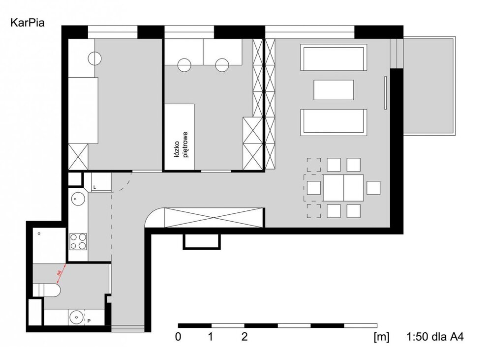

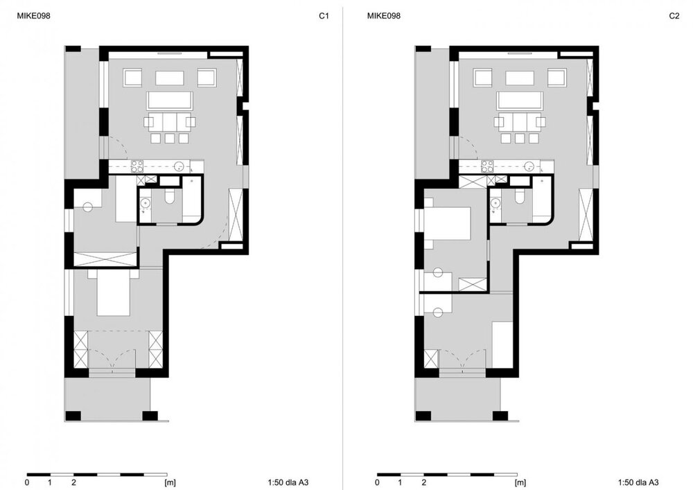

Witam, słusznie chciałabyś przenieść kuchnię do największego pomieszczenia, ale zapewne nie masz wentylacji mechanicznej, a do Twojego pionu jest daleko. Jeśli branżysta nie uzgodni (odradzi), pozostanie wersja z przysunięciem kuchni w stronę hallu (oczywiście kosztem pogorszenia funkcjonalności). Zamiast wydzielać stałą klitkę w rogu salonu, lepiej tymczasowo oddzielać na noc część sypialną salonu od jadalni/kuchni (jedno pomieszczenie w mieszkaniu powinno mięć kilkanaście metrów... vide x1 x2 x3) W kwestii pokoi możesz wycisnąć mieszkanie jak cytrynę - bazując na minimalnych grubościach, ścian, min. powierzchniach pokoi, min. szerokości korytarza (oraz wrzuceniu kuchni w strefę hallu), osiągniesz cel, to zadziała, ale szczególnie kuchnia nie będzie wygodna (można poszerzyć korytarz, ale praktycznie nie ma zapasu). Kwestia priorytetów. Na szczęście to cienkie ścianki, zawsze możesz zmienić układ. Sprawa instalacji wod-kan nie jest problemem technicznym ani konstrukcyjnym (kanalizacja kuchni ma 50mm, rurki z wodą 2x30mm) tylko ew. problemem sąsiedzkim. Musisz zrobić przebicie przez ścianę konstrukcyjną (uzgodnienie z konstr.). To oznacza mała demolkę łazienki sąsiada (zaznaczyłem prawdopodobny przebieg wod-kan). We własnym domku to drobiazg, ale to blok - wspólnota/spółdzielnia, sąsiedzi... Załączam rzuty (kuchnia w różnej odległości od went), ale takie mieszkanie NIE BĘDZIE W PEŁNI FUNKCJONALNE (choć w kawalerkach ślepe mikro kuchnie sa akceptowalne - Kwestia twojej decyzji). Kilka uwag: kuchnia jak najbliżej wentylacji, ew. sypialna część salonu jest wydzielana, w sypialni przy salonie, pow. okna może być za mała. http://budownictwopolskie.pl/porada/wymagania_dotyczace_oswietlenia_pomieszczen_swiatlem_dziennym (ew. można przesunąć ściankę do salonu). Obiektywnie patrząc jeśli MUSISZ mieć 4 pokoje, a przebicie do sąsiada będzie niemożliwe - pozostaje wersja X3 - kuchnia będzie blisko Twoich pionów (ale ciemna), bez łaski sąsiada . W X3 łatwo przywrócisz pełną funkcjonalność mieszkania, przesuwając kuchnie na pierwotne miejsce do najbliższego pokoju (gdy pierwsze dziecko się już usamodzielni i wyprowadzi).- 13 odpowiedzi

Witam, teoretycznie przeniesienie kuchni jest wykonalne, ale najłatwiejszy sposób ma podstawową wadę: kuchnia będzie ciemna i bardzo mała - akceptowalna w kawalerce, ale nie dla 5 osób. Większe możliwości dot. kuchni pojawią się jesli możesz podpiąć się do pionu (wod-kan) z sąsiedniego mieszkania (widoczny na rzucie po prawej stronie od wejścia). Ustawienie mebli w pokojach to tylko przykład. Jest wiele opcji, łącznie z aranżacją bez piętrowego łóżka. Pokój dla dwójki dzieci można zrobić większy. Przesunięcie ścian pokoi w stronę salonu wyrówna straty powierzchni wynikające z poszerzenia korytarza (miejsce na szafy lub zabud. kuch.). (Gdyby salon miał okno obok balkonu, na osi korytarza, osiągalne byłyby 4 pokoje). Rodzice - niestety w salonie.- 13 odpowiedzi

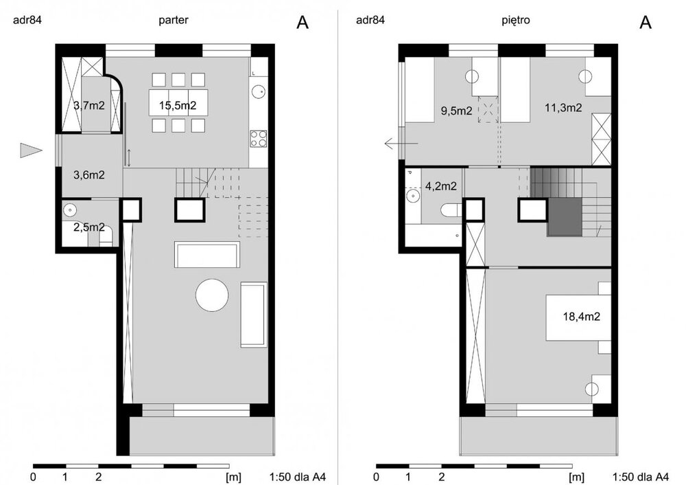

Witam, jeśli się uprzesz to możesz zrobić kuchnie o szerokości 160cm, tylko po co. Loft powinien być przestrzenny - proponuje maksymalnie otworzyć parter, wydzielić tylko małe wc, garderobę i ew. mikro hall. Jeśli będzie za mało schowków, można zabudować bazę schodów np do wysokości kuchennego blatu. Parter jet pojemny - duży stół zmieści się i w kuchni i w salonie. Schody lepiej prowadzić z hallu, nie z salonu. Duża sypialnia ma ponad 18m2 - nie trzeba jej powiększać. Na piętrze nie rób "klitek" - 7m2 to za mało nawet dla 1 osoby. Do momentu gdy będą potrzebne 3 sypialnie, połącz te dwie mniejsze przy tarasie. Ewentualny podział zaznaczyłem przerywaną kreską.

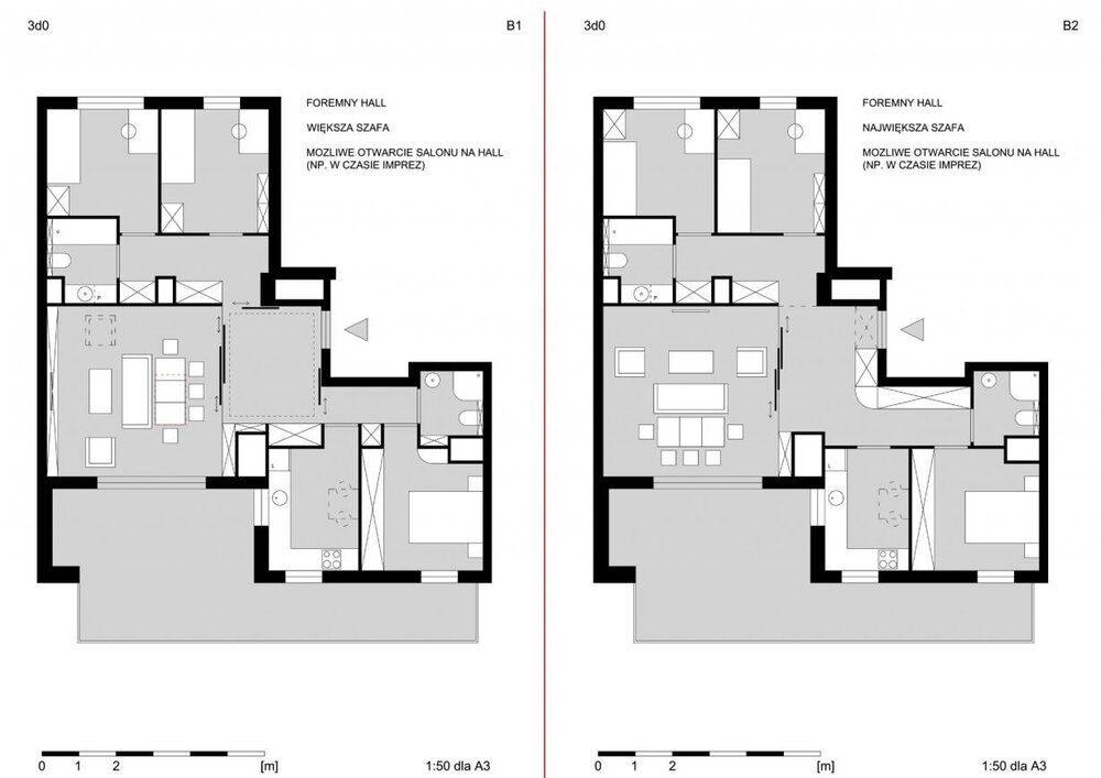

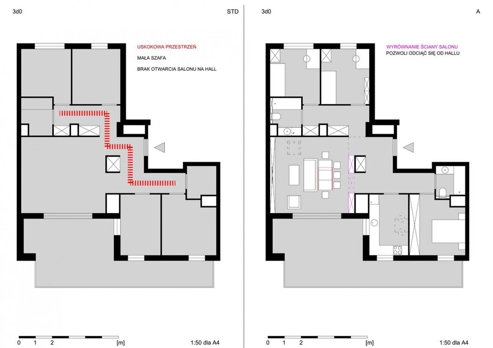

witam, układ Twojego mieszkania jest dopracowany (sypialnie na biegunach, salon w centrum, duży taras), nie ma sensu go psuć i robić demolki. Drobnym mankamentem na oryginalnym rzucie jest dominacja uskoków w strefie wejściowej. Zaletą jest prywatność - brak wglądu w strefy nocne. Wadą jest brak przestrzeni w strefie wejściowej. Jeśli pozostaniesz przy tym układzie, sugeruję wyrównać (np. meblami) linie salonu aby umożliwić jego odcięcie od hallu - wersja A. Duża przestrzeń na komunikację jest luksusem, ale na zwężaniu korytarzy zyskasz niewiele (a potem będziesz żałował). Może idź w kierunku wyeksponowania tej przestrzeni => jeśli te załamania Ci przeszkadzają, proponuję lekką modyfikację samej strefy wejściowej (reszta mieszkania jest ok). Wystarczy wepchnąć szafy do kuchni i sypialni (wersja B1) lub obudować nimi ścianę przylegająca do klatki schodowej (wersja B2). Pozostaje mały problem ze stosownym miejscem na pianino (ew. na ścianie obok tv). Jeśli jesteś muzykiem to pewnie musi być w salonie, a wtedy zrobi się ciasno. Jeśli to tylko hobby to może zmieści się w gabinecie? (Grechuta grał w przedpokoju ... czyli można Próby będą mniej uciążliwe dla domowników, a od święta możesz je wysuwać do części dziennej.
