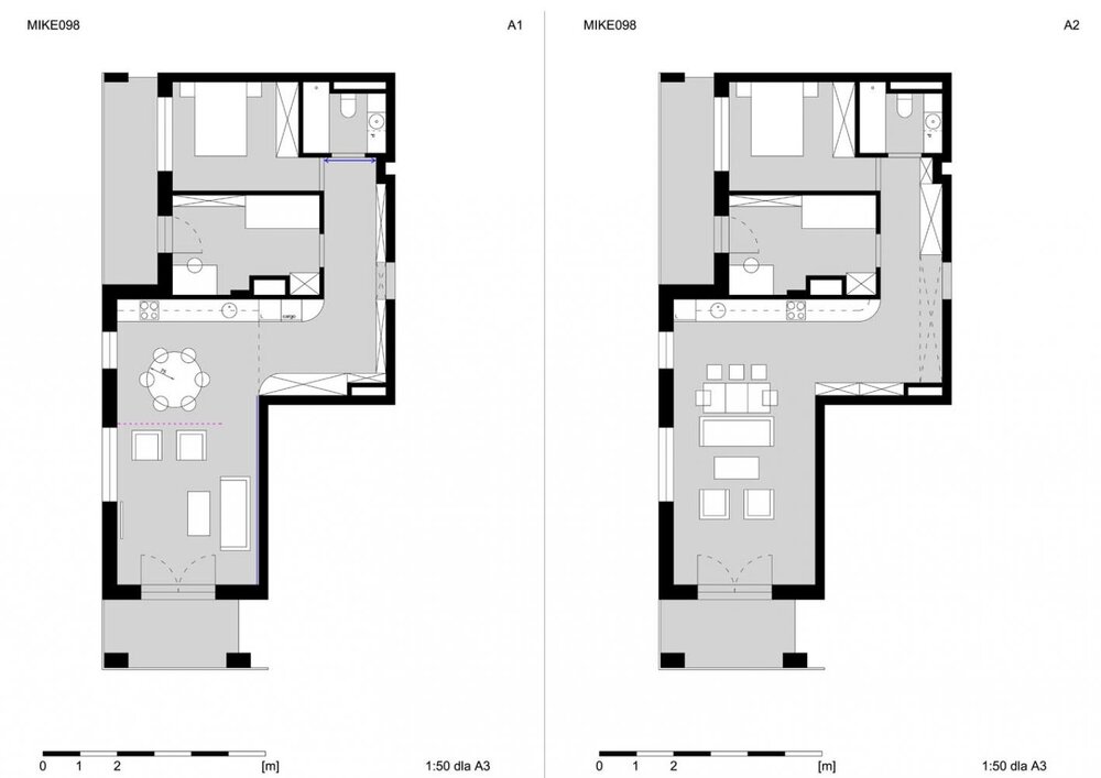

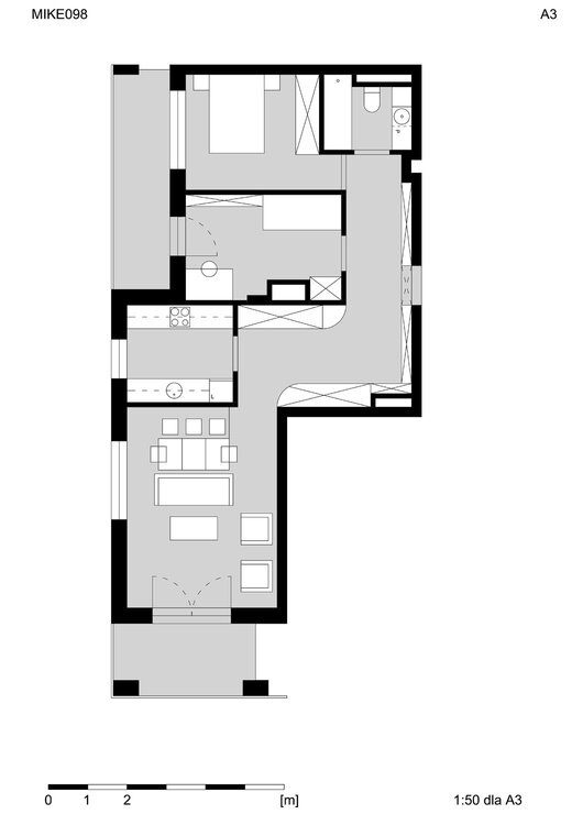

poniżej kilka układów z przeniesionym salonem - hall nie jest idealny (ew. można zmniejszyć szafę), ale warto rozważyć jeśli ten balkon jest bardziej słoneczny.
witam, masz dobry rzut, plastyczny, łatwy do umeblowania, mieszkanie ma potencjał, jest podatne na tricki optyczne. Zrezygnowałbym z małego wc, a korytarz o którym piszesz przeznaczył na garderoby. Szafy można tez zmieścic w hallu (ma 167cm), ale zostanie Ci ok 100cm na przejście. Jeśli się uprzesz, możesz zupełnie oddzielić kuchnię. Jednak na Twoim miejscu bym tego nie robił (przynajmniej nie na stałe) by nie stracić głównego atutu - przestrzenność (masz 30m2 po obrysie samego salonu - a jeszcze jest ten korytarz). Możesz zastosować jakąś designerską ażurową przegrodę - tak często robią w Szwecji gdzie mieszkania maja długie trakty i wymagają doświetlenia (u ciebie z tym problemu nie ma, ale zasadę można powtórzyć). Przy okazji zmieniłem układ łazienki. Nie podałeś stron świata, ale jeśli to strefa sypialni ma lepsze światło możesz przenieść salon na druga stronę mieszkania.

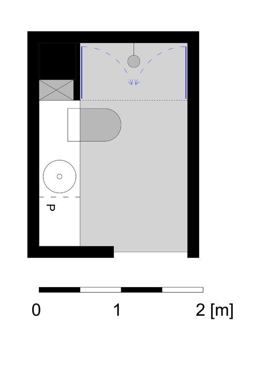

witam, można jeszcze uprościć i wszystkie graty przestawić na jedna stronę. Od końca muszli do ściany będzie ok 80cm. Kwestia odpowiedniej zabudowy wc, która zmieści się pod blatem ok 90cm ( na pewno takie są). Ostatecznie zwykły wiszący kompakt też się zmieści, ale trzeba by go powiesić we wnęce (kryjącej zbiornik) i dopracować maskowanie (bo wg mnie powieszenie na wierzchu odpada). Natrysk może być bez brodzika (odpływ linowy) osłonięty 2 otwieranymi na ściany skrzydłami (otwarte nie zabiorą przestrzeni). Lustro na całej szerokości wnęki, szafki pod blatem. i ok.

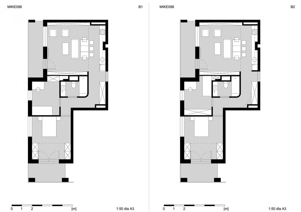

wersja B1 połączenie kuchni z salonem (wskazane dodatkowe okna jak w poprzedniej wersji), sypialnie rozmieszczone na biegunach mieszkania.

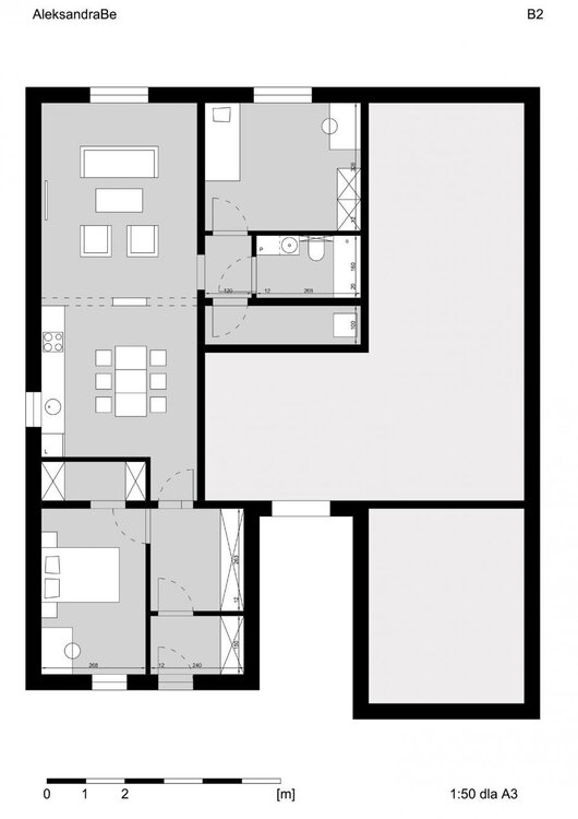

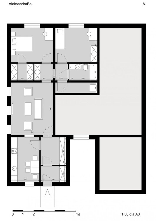

Witam, zmieszczenie wymienionych pomieszczeń na takiej powierzchni to nie problem. Ale możesz zrobić tyle pomieszczeń mieszkalnych ile jest okien (oprócz łazienki, kotłowni). Jeśli przewidujesz ingerencję tzn. wykonanie dodatkowych okien (kwestia nadproża) to będzie łatwiej. Na przykład można to zrobić jak na poniższym rzucie Przyjąłem kotłownię gazową aby była w środku domu (nikt nie będzie brudził np. węglem). Min. kubatura będzie zachowana. To pomieszczenie byłoby nie funkcjonalne dla funkcji łazienki - dlatego większa jest obok. Sercem domu jest salon, ale to wymaga dodatkowych okien lub poszerzenia istniejącego nadproża. W parterowym domu to łatwe (małe obciążenia). Bez dodatkowych okien trzeba iść na kompromisy.

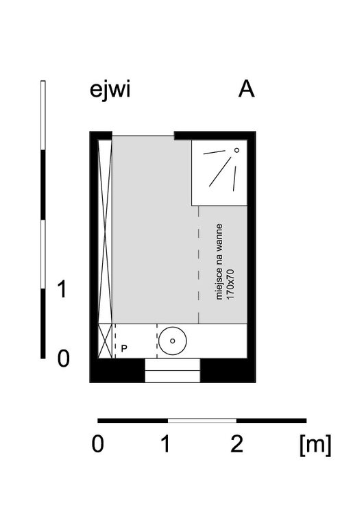

najprościej jest tak jak w załaczniku. Nad kaloryferem można powiesić lekkie półki (np LACK), żeby wyrównać gabaryt. Wszystko się zmieści.

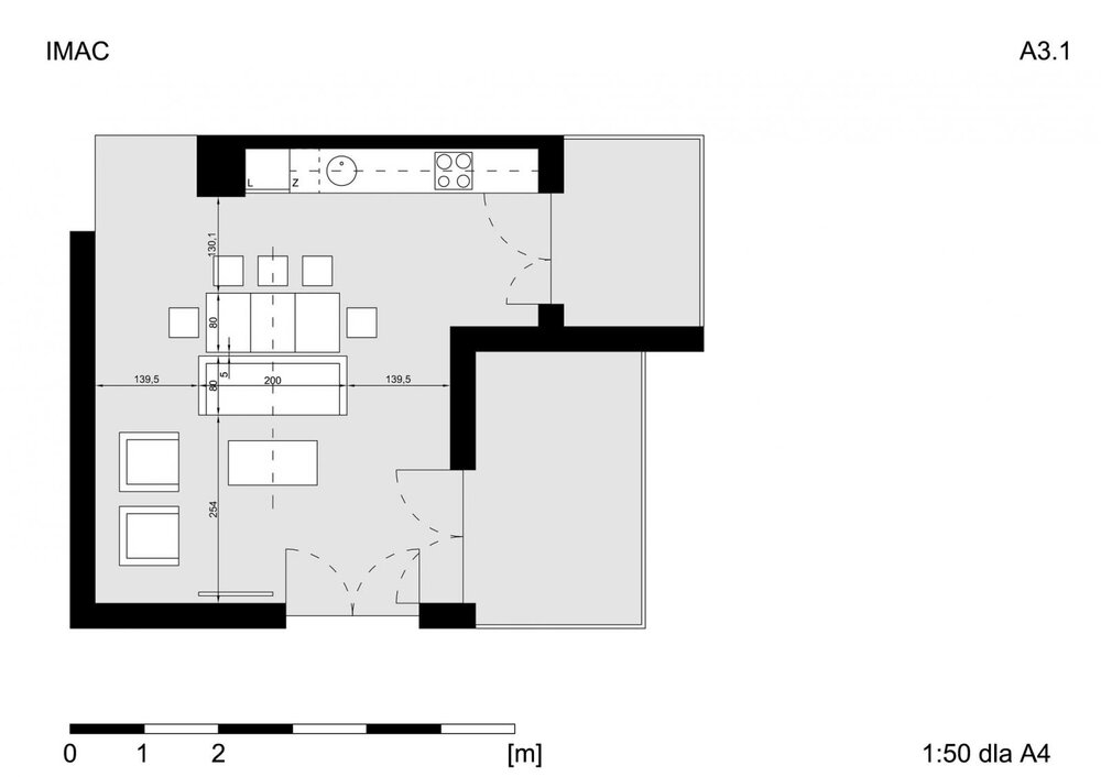

Przyjąłem wymiary 4x5m. Poniżej dwa przykładowe typy ustawienia. Regały do sufitu (najlepiej białe - nie będą przytłaczać optycznie). Sofa rozkładana (czy chodziło Ci o osobne łóżko?). Stół do pracy przy oknie (i blisko kuchni). Masz osobną garderobę, więc w salonie nie ma szaf. Na laptopa osobny stół nie jest chyba niezbędny, ale jak masz stacjonarny sprzęt to może zastosować jakiś składany blat (jako element regału).
