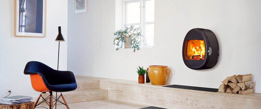

Cześć, mała zwłoka, ale walczyłem te kilka dni z projektem kominka. Założenia projektanta poniżej, jak widzisz zapomniał o telewizorze Obecnie rozważamy montaż wiszącej kozy jak na zdjęciu ale jeżeli budżet tego cuda wyjdzie za wysoki to zmiana planów
