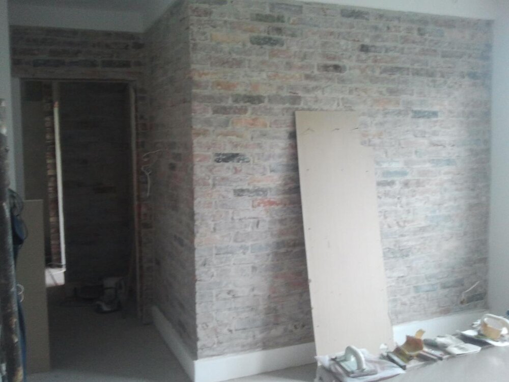

ściana z cegły rozbiórkowej - co dalej ?

No napisze co zrobiłam : - ściana została wyfugowana zaprawą a następnie oczyszczona dwukrotnie drucianą szczotą na wiertarce - później panowie odpylili cegłę i umyli sowicie wodą, schła 2 dni - kolejno wymyli preparatem rozpuszczającym zaprawę, ale tylko cegły "one by one" - znów mycie wodą tym razem szczotą ryżową - na koniec po wyschnięciu 2x przejechali gruntem do ścian najzwyklejszym ze śnieżki Efekt : matowe wykończenie, wodoodporna, nie sypiąca się ściana o surowym wyglądzie a'la loft <3 -

Halo halo! Ściana z cegły gotowa - jak obiecałam tak robię i wrzucam. Otrzymałam satysfakcjonujący mnie surowy efekt, pewnie Wam się nie spodoba , bo Wasze są iście elegancko-idealne 1 i 2 nasza sypialnia - ściana ta sama co z pierwszego posta. 3 to ścianka u dziecka w pokoju. -
1 i 2 - sypialnia - brakuje listew, drzwi, oświetlenia no i porządnego sprzątanka ^^ 3 i 4 - pokój Mimi - wnęka to będzie garderoba, ściany w dwóch szarościach i bieli
