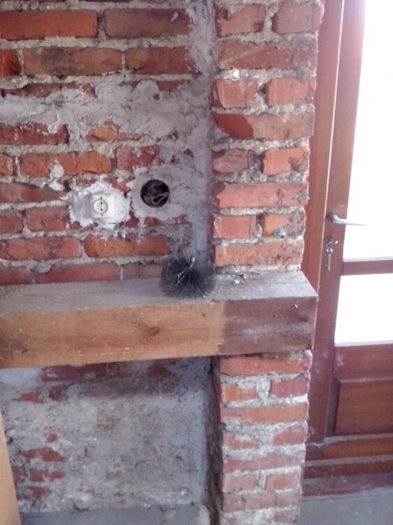

Witam, na poddaszu robię część użytkową, ściany mają grubość ok 12 cm, ocieplone styropianem 10 cm. Zastanawiam się czy położyc warstwę bloczków gazobetonowych do samej góry i wyrównać grubość do tych wystających słupów (widać na zdjeciach, mniejsze przy kolankowej i ten wyższy przy drzwiach), wzmocniło by też te ściany, czy ocieplić w inny sposób? na parterze ściany są grubsze, pewnie są jakieś pustaki, dom budował dziadek, lata 70te.
