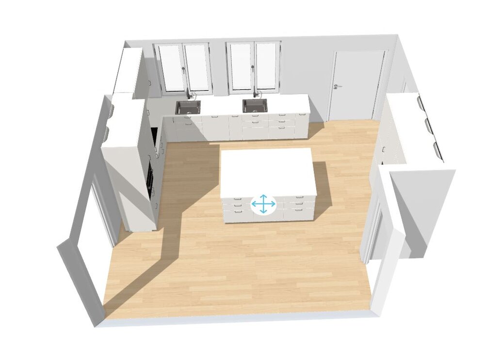

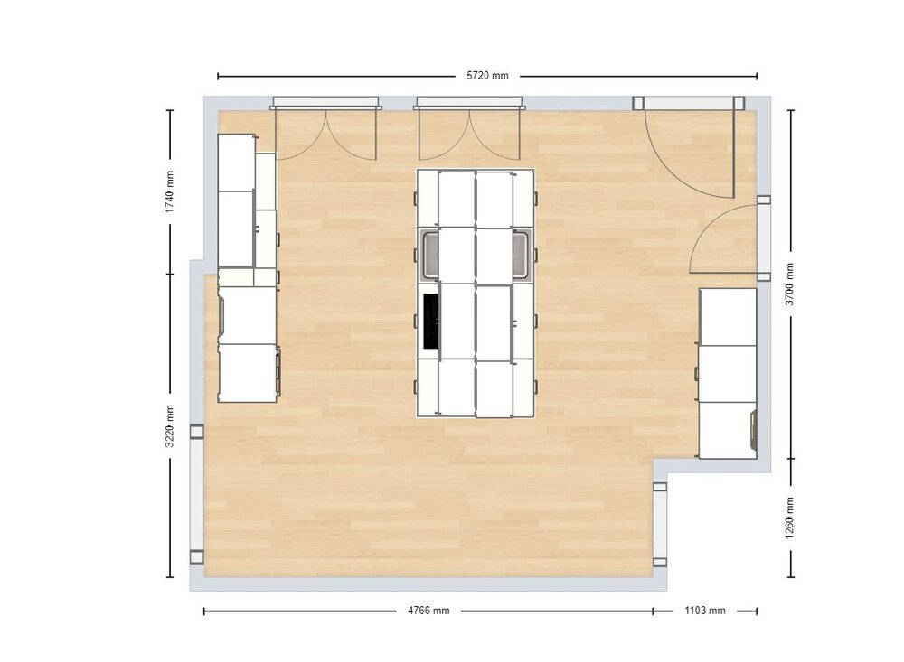

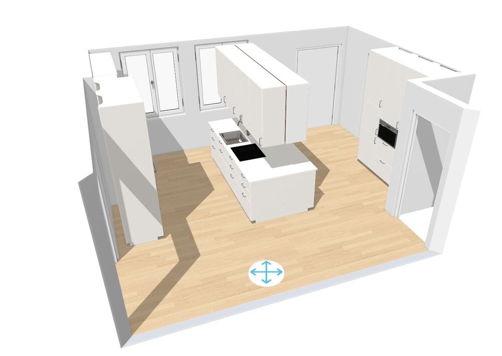

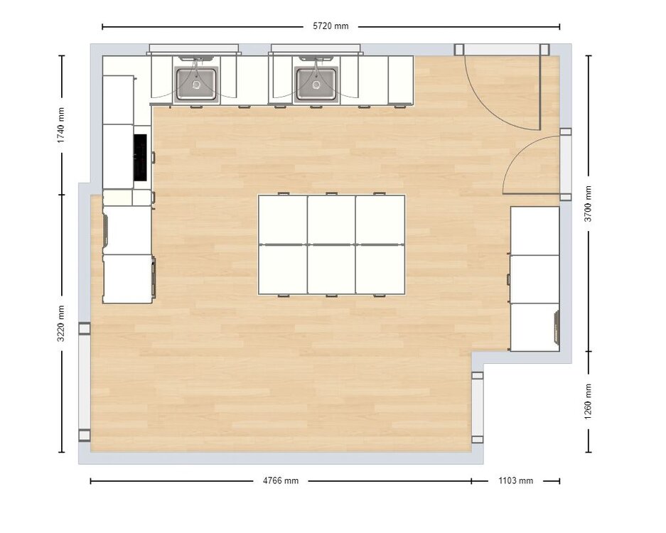

Dokladne wymiary na 2 i 4 rysunku. Wysokość pomieszczenia 293 cm. Na ocieplenie, wylewkę i glazurę rezerwuję ok 20cm. Wejdzie jeszcze podwieszany sufit do zakrycia punktowego oświetlenia. Pytanie jest o użyteczność takiego rozwiązania i ewentualne przykłady realizacji. Wieszanie to inny temat. -
Witam Mam dylemat. Okna w kuchni wyjdą na 75-80 cm nad podłogą. Ocieplam podłogę + podłogówka + wylewka. Podniesienie otworów okiennych raczej nie wchodzi w rachubę bo bym musiał w całym domu zmniejszać okna na wysokości o te 20cm Mam 2 koncepcje kuchni. Kuchnia klasyczna pod oknami i meble na środku pomieszczenia. Ma ktoś doświadczenie w kuchni na środku pomieszczenia? Sprawdza się to? A jak mam zrobić jednak pod oknami to jak sobie poradzić z problemem za niskich okien? lub
