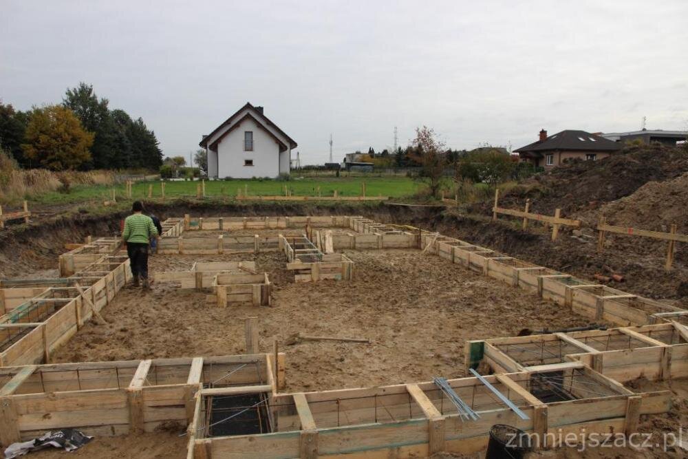

Zbrojenie główne to fi12mm , strzemiona 6mm. Wszystko żebrowane. Beton B25 wodoszczelny W8. Wysokość fundamentu 50cm, szerokość 60cm. Ława ułożona na papie położonej na gruncie. Spękania takie jak na zdjęciach występują na około 40% całkowitej powierzchni ławy. Zastanawiamy się czy powodem nie jest to że nie wibrowali betonu? Czy uszczelniać to czymś? Czy tylko wystarczy położenie papy? Czy pokryć całość jakąś warstwą cementu?- 18 odpowiedzi

W dniu wczorajszym (piątek) zostały zalane fundamenty Dzień później (sobota) przyjechaliśmy zerknąć na budowę i o to jakie spękania nam się objawiły W wielu miejscach byłem w stanie włożyć w szczeliny spinacz na przynajmniej 3cm bez problemów. Czy jest się czym martwić? Przeraził nas widok tych spękań. Panowie budowlańcy już w poniedziałek chcą zacząć układać izolację i naroża z bloczków. Czy to nie za szybko?
