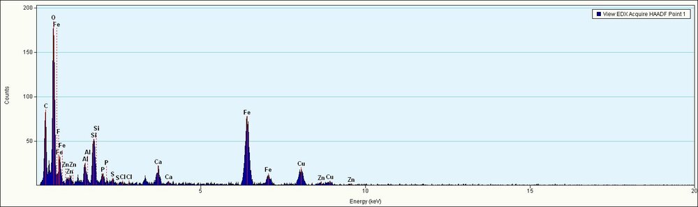

Dodam że mam 80litrowy zbiornik przeponowy i raczej w kotłowni dość mało miejsca na duży ocynk;)
Filtr na wejściu instalacji mam 20um i praktycznie co tydzień go wymieniam. Proszę zerknąć na zdjęcia tak wygląda po tygodniu .
Czy jest jakieś ryzyko „zabicia” złoża jeśli będę wymieniał regularnie filtr??
