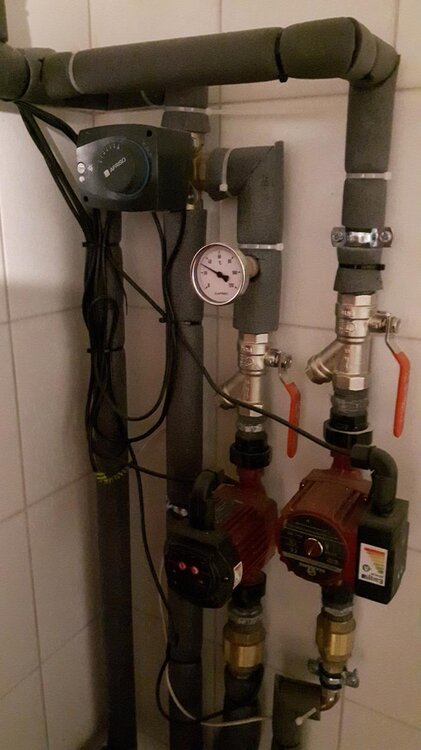

Zdjecie mojej instalacji w załączniku. Ustawiłem na "pompy równoległe" zatem zagrzało bojler do żądanej temperatury i reszta jest jak napisałem post powyżej -

Witam, Piec defro komfort eco 15 kw, sterownik (K1Pv4) posiadam od około 3 tygodni. Przez jakiś tydzień hydraulik zalecił mi abym wygrzał podłogówkę oraz dom, wówczas wyłączył mi minimalna temperature powrotu. Wtedy parametry kotła były mniej wiecej takie: Temp. Kotla 42 stopnie, Temp zadana kotła 60 stopni Temp. Bierząca zaworu 40 stopni, temp zadana zaworu 41 stopni Temp. powrotu około 20 stopni. Domek się ładnie wygrzał wówczas jak hydraulik oraz instrukcja kotła mowi, ustawiłem temperature powrotu na 40 stopni. Od tej pory jest problem, bo nie chce wzrosąć temperatura zaworu, waha sie w granicach 20 stopni i taka temperatura idzie na podlogowke. W domu robi sie zimno nie wiem jak mam z tym sobie porawdzic. Wygląda mniej wiecej to tak jak zdjęcie w załączniku: Temp. Kotla 62 stopnie, Temp zadana kotła 62 stopnie Temp. Bierząca zaworu 20 stopni, temp zadana zaworu 41 stopni Temp. powrotu 40 stopni. Moje parametry: Czas podawania - 3 sek Przerwa podawania - 5 min Czas pracy wentylatora - 25 sek Czas przerwy wentylatora - 4 min Siła nadmuchu - 25 bieg
Witam, Posiadam nowo zainstalowany piec Defro Komfort Eco 15 kw. Nie wiem jak ustawić ustawienia aby porządnie wygrzać dom oraz podłogówke (mam po całości). W chwili obecnej jak wyłącze ochrone powrotu to dom się ładnie grzeje, ale temperatura kotła nie przekracza 45 stopni. Jesli ustawie ochrone powrotu na minimum 35 stopni to temperatura kotla jest osiągnieta natomiast temperatura zaworu nie jest osiągnieta, waha sie w granicach 20 stopni. Mam nadzieję , że zrozumiale napisałem i prosszę o porady
