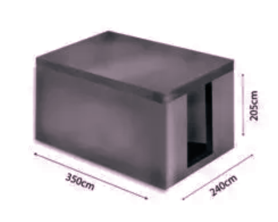

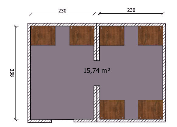

  2. Sorry za bardzo długi brak odzewu W międzyczasie ogarniałem możliwość budowy domku całorocznego, ale to będzie zdecydowanie wyższe kosztowo przedsięwzięcie, więc wracamy do tematu piwniczek. To ma być działająca stacja komputerowo-TV. Do jednej takiej piwniczki za dużo nie wejdzie, w związku z czym potrzebny będzie najpewniej kompleks dwóch. Wstępnie naszkicowałem coś w ten deseń: Celuję w tego typu bryłę:
  3. Cześć. Mam w planach zrobić w ogrodzie retro pomieszczenie ze starym sprzętem komputerowym. Wiecie, stare PC, konsole, telewizory kineskopowe itd. Pomyślałem, że może jakimś rozwiązaniem byłaby gotowa betonowa piwniczka ogrodowa. Coś w ten deseń: Z tym, że pojawiły się u mnie wątpliwości: - jaka temperatura panuje w takiej piwniczce? Gdzieś przeczytałem, że w takim czymś temperatura wynosi cały rok 5-10 stopni. Trochę za mało, trzeba by to przez cały rok grzać. Czy tak rzeczywiście jest? - Zakładam, że piwniczka nie musi być wkopana na całą głębokość. Jeśli wkopiemy ją, dajmy na to, do połowy, to czy temperatura panująca wewnątrz będzie wyższa? - Tak czy inaczej będzie potrzeba dogrzewania zimną. Nic innego niż ogrzewanie elektryczne nie wchodzi w grę. Czy wg Was maty grzewcze zdadzą egzamin? - Czym polecacie wykończyć to wewnątrz? Musimy się zaizolować od zimna i wilgoci. - Co do wentylacji, to na ogół producenci tego typu tworów dostarczają jakiś system, więc sam przepływ powietrza raczej nie będzie problemem.
