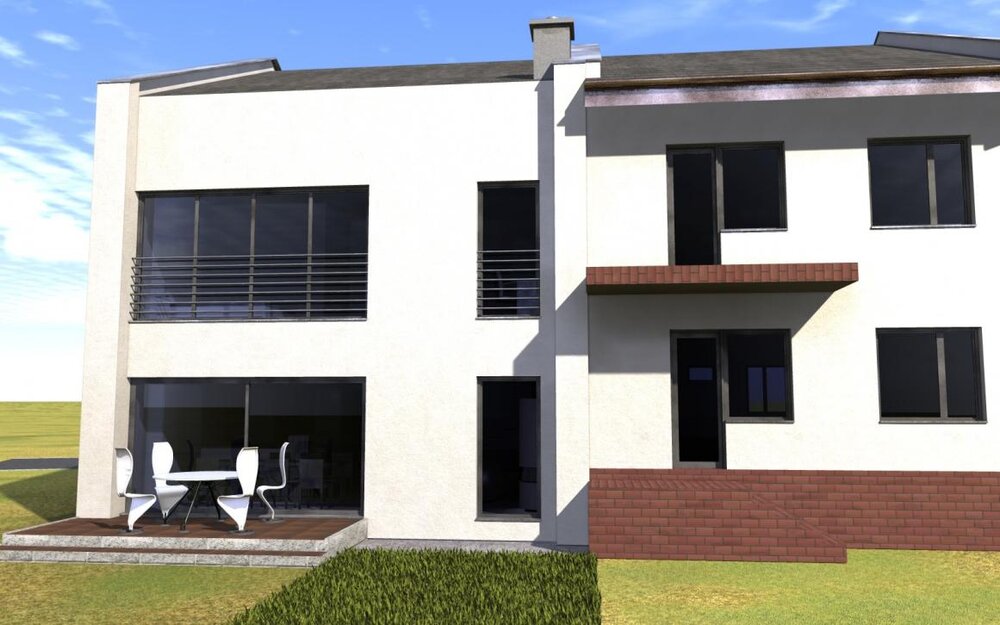

od ulicy gdzie jest dojazd mamy 6-4 m (tam jest skos), do granicy dłuższej ściany 1,5 m, a od zachodu czyli tam gdzie taras i gdzie ma być "ogródek" jest z 5,5 m do płotu. ta droga od zachodu na chwilę obecną jest rzadko uczęszczana bez samochodów, ale liczymy się z tym, że kiedyś w przyszłości działka gdzie jest zagajnik może być sprzedana pod zabudowę i droga będzie dojazdem do domków. z tym spadkiem to miałam na myśli ogólnie nisko w stosunku do poziomu posadzki w domu i tym samym w stosunku do tarasu. na chwilę obecną wychodzi, że taras wyjdzie koło 40 cm nad poziomem pozostałej ziemi (o ile dobrze zrozumiałam kierownika) -

widok z balkonu sąsiadów na przedwiośniu, i teraz z budowy. Za płotem jest droga i potem taki zagajnik rosną tam brzozy i jakieś inne liściaste. Na wyżej wstawionej wizualizacji jest widok spod płotu na tył domu -

właśnie doczytałam, że to mają być albo iglaki o wys. 100 cm albo liściaste o pniach minimum 10-14 cm. Wolałabym liściaste żeby sobie nie zaciemniać okien, ale obawiam się że nie ma takich małych drzew ozdobnych, żeby się aż tyle zmieściło. nasadzenia muszą być od strony tarasu, bo od ulicy za mało miejsca -
	cześć, może ktoś ma podobną sytuację albo lepszą wyobraźnie i podpowie co z moim mikroogródkiem? Cała działka ma 230 m, dom będzie dobudowany do istniejącej połówki bliźniaka, od której chciałabym się jakoś delikatnie odizolować (co gorsza jest w niej balkon i idealnie byłoby wymyślić przesłone na nim żeby mnie na moim mikrotarasie nikt nie podglądał, ale to rzecz na później. Problemów mam kilka. Poziom zero podniesiony o 20 cm względem planowanego, co robi mi z tarasu prawie balkon (nie sądzę żebym mogłą na całości dosypać 20 cm ziemi bo wtedy woda będzie spływać na sąsiednią działkę..- ale może się mylę?) drugi problem to nasadzenia w zamian za 13 wyciętych tui może ktoś poratuje pomysłami? jaka zieleń i jaki taras?
