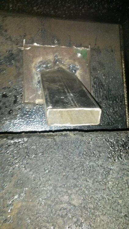

Witam. Tak jak mi radziliście, wczoraj wstawiłem KPW (pierwsze 2 zdjęcia, to KPW od środka), cegły szamotowe wstawione za wymiennik, piec rozpalał się ok. 45 min i było ok, miarkownik zamknął klapkę (pozostała malutka szczelina, przy której temp. nie rosła). Temp. zadana spadała, miarkownik podnosił klapkę znowu wzrosła itd. Nie wiem, czy był płomień, jak miarkownik zamknął klapkę, bo bałem się otwierać drzwi zasypowe, bo podobno już raz tak zrobiłem i dobrze, że stałem bokiem. Wsypałem nawet mniej węgla ok. 2 wiaderek (18 kg). Hi ustawione na 1, nie ma przedmuchów, Przez pierwsze 2 h było nawet nawet, ale później fukania i wybuchów ciąg dalszy , oczywiście do pewnego momentu, aż się węgiel pewnie wygazował, później poszedłem już spać. PG przy rozpalaniu uchylone na 1-1,5 cm. Nawet nie wiem, czy nie za mało do późniejszego etapu spalania, zobaczę ile zostanie niedopalonego węgla. Coś jest źle, ale co, co robię źle? -

Witam Ostatnie dwa pytanie przed Świętami, ale bez nich nie ruszę dalej. Czy taki sznur z klejem do uszczelnienia KPW może być (on jest okrągły), czy szukać takiego, który mocuje się bez kleju https://www.obi.pl/decom/product/Uszczelka_śr._6_mm_z_klejem_28_ml/5823034 Kierownica już prawie zrobiona, po świętach wstawię zdjęcie. Śruba rzymska, do wyregulowania miarkownika już jest. Chcę tylko wiedzieć, czy kierownica ma kończyć się równo za progiem w drzwiczkach zasypowych, czy ma sięgać dalej. Kolega Myjk napisał, że może być nawet 2-3 cm wyżej. Maksymalny zasyp przy dobrym działaniu będzie na równi z tym progiem. Dzięki za odp. i za wyrozumiałość Wesołych Świąt -

Witam. Nie daje mi spokoju ten piec i postanowiłem działać. Robię KPW i tylko jedno pytanie. Otwór do PW mam w kształcie trójkąta (podstawa 4 cm, wysokość 8 cm), mam profil zamknięty o wymiarach 6x4 cm, na spawanie jestem już umówiony i teraz, czy nie będzie błędem jak górna część tego trójkąta, od strony zasypu będzie zasłonięta blach, do której będzie przyspawany profil, bo siłą rzeczy nie zrobię takiego profilu, żeby objął cały ten trójkąt. Mam nadzieję, że rozumiecie o co mi chodzi. -

Jeszcze jedno, żeby już nic nie wiercić w drzwiczkach, nie spawać to jak ja tą rurę, czy na ten profil przyłożę od tyłu do drzwiczek zasłaniając ten otwór, który już jest zrobiony i przykręcę do tej wygiętej blachy (oczywiście wcześniej odpowiednio ją wygnę) to będzie działało (może przynajmniej na próbę). Czy otwory na wylot w tym profilu nie będą przeszkadzały? Nie wiem, czy dobrze się wyraziłem. Ta blacha, która teraz jest będzie służyła tylko jako mocowanie do rury lub profilu, a powietrze będzie szło w środku rury (tyle, że w tej rurze będą śruby mocujące). Może być na próbę. Mam już dwa rodzaje węgla w domu. Ten którego teraz nie używam, smolił, ale dzisiaj go wymiesza. Wsypię też 1,5 wiaderka, nie 2,5 rozpalę wcześniej i zobaczę na ile starczy. Tylko jak zmniejszyć podnoszenie tej klapki. Zrobić luźniejszy łańcuch? -
