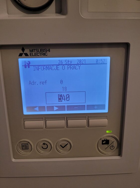

  4. Witam. Wracam jeszcze do tematu przepływu. Posiadam pompę Zubadan 14kW z Hydroboxem 200 litrów na CWU wbudowanym w pompę. Dom parterowy z poddaszem użytkowym 280 m2,100% podłogówka rurki gęsto położone, budowany 2016-2020 r. Dom bardzo dobrze ocieplony. Staram się grzać w drugiej taryfie przy G12W, pierwszy sezon zimowy zamieszkały w tym roku. Były wygrzewane posadzki anhydrytowe rok temu, 3 tygodnie grzane na maksa dom raczej wygrzany. Zainstalowana rekuperacja, wilgotność w domu między 30-40%. Instalacja z buforem podłączonym równolegle 200 litrów. Od bufora trzy pompy Grundfos Alpha 1L 25-60 180 na trzy rozdzielacze (zdjęcie), dwa na parterze, jeden na poddaszu. Poddasze grzane na 21 stopni z termostatem Salus odcinającym pompę obiegową po uzyskaniu temperatury. Parter jeden rozdzielacz na siłownikach na sypialnie, drugi Salus taki jak na poddaszu spięty na salon z aneksem i przedpokojem oraz wiatrołapem. Z racji G12W wszystkie siłowniki są otwarte celem akumulacji ciepła, ustawiona stała temperatura na 25 stopni tak, by się nie zamykały - jestem na etapie korygowania krzywej grzewczej. Przepływ na pompie po wpisaniu komendy 540 ma wartość 18. Wartość ta się nie zmienia jak zauważyłem niezależnie od pracy sprężarki. Czy ta wartość jest stała czy pompa ją moduluje w zależności od obciążenia? Dzwoniłem dziś do centrali Mitsubishi, moja pompa ma zakres przepływu minimum 17,9 do maksimum 34,9 litra/min. Pytanie w jakich warunkach można uzyskać maksymalny przepływ celem sprawdzenia czy się zwiększa? Załączam zdjęcia z czujników zasilania i porwotu z godziny 0:56 w dniu wczorajszym oraz z rana godz. 8:02, wynik z czujnika przepływu. Krzywa grzewcza 48 przy -15, 28 przy +15. Temperatura utrzymuje się za buforem w granicach 28 stopni, czy to może być kwestia niskiego przepływu? Wydaje się za niska mimo podmieszania, przy tej krzywej. Pompa w hydroboksie pracuje na ostatnim, 5 biegu. Pozdrawiam.
