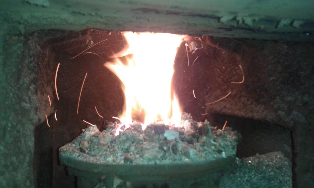

Niska temperatura powrotu CO. Kwestia ustawień czy źle wykonanej instalacji?
seba_999 odpowiedział seba_999 → na topic → Ogrzewanie
Witam serdecznie. Temat wraca - nie umiem sobie poradzić z ustawieniami tego kotła/sterownika. W chwili obecnej kocioł ogrzewa CWU i ręcznikowiec w łazience, reszta kaloryferów zakręcona. Temperatura na zasilaniu oscyluje około 56*C (będąc precyzyjnym, kocioł przełącza się w tryb praca przy 52*C, temperatura spada o 2*C, dobija do 56*C i przechodzi w podtrzymanie, rośnie o 1-3*C i tak w koło). Jeden cały podajnik wystarcza na około 7 dni. Temperatura zadana 70*C, jednak kocioł jej nie osiąga z powodu termostatu pokojowego, który wymusza na nim najmniejszą możliwą temperaturę. W popiole dużo niespalonego węgla i szlaki (poniżej zdjęcia). Skróciłem nieco czasy podawania węgla - teraz niespalonego węgla jest mniej, ale nadal jest. Ustawienia: F5 nadmuch (zakres 5..99) = 10 F7 czas podawania w trybie praca = 6s F8 czas przerwy miedzy podaniami w trybie praca = 58s F9 czas podawania w trybie podtrzymania = 20s F10 czas przerwy między podaniami w trybie podtrzymania = 30 min F11 czas pracy wentylatora po zakończeniu podawania = 60s F12 czas przedmuchu - przy przejściu z pracy na podtrzymanie = 20s Generalnie nie wiem w którym kierunku iść z ustawieniami. Dla obrazu sytuacji parę zdjęć: Przed przejściem w tryb praca: W trybie praca (już po rozpaleniu się) Po przejściu w podtrzymanie po kilku minutach płomień gaśnie, węgiel zaczyna tlić. Po otwarciu dolnych drzwiczek widać dym, który po chwili otwartych drzwiczek najczęściej znika. Popiół wygląda następująco: Proszę o porady/sugestie, za co z góry dziękuję. -
