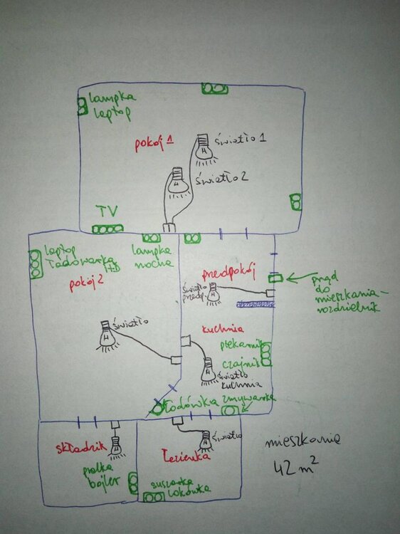

Pomoc przy zaplanowaniu instalacji elektrycznej.

Wiem jak podłączyć włączniki, i przełączniki... tylko na schemacie tak to narysowalem, a co 20A to za dużo? Za mało?- 69 odpowiedzi

bardziej czytelny schemat, taka jest moja wizja tej instalacji. Na wejściu chce dac bezpiecznik różnicowy na cala instalacje bądź bezpiecznik 20A 3x2.5mm- 69 odpowiedzi

Układ sieciowy TNS, z oddzielnym kablem uziemienia, instalacja nowa, paru letnia w całym budynku. Czy bezpiecznik różnicowy mogę dać przed wszystkie 4 bezpieczniki (obwody) i będzie ok? Nie wiem czy mam takie coś od dostawcy energii, tak jak pisałem, kilka lat temu robiono nowa instalacje w całej kamienicy, do mieszkania wciagnieto nowa skrzynkę z bezpiecznikiem 16A i podlaczono do starej instalacji. Wiem że schemat jak na 5 latka postaram się zrobić coś lepszego.- 69 odpowiedzi

Nie przewiduje RCD? Musi być? Układ sieciowy tzn? schemat na szybko robiony, do wglądu wlasnego... wiec nie wiem czy coś z niego wyczytasz... na czarno obwód oświetleniowy, pokoj 1 i 2 osobne obwody, kuchnia, łazienka, składzik na jednym obwodzie 3x2,5mm- 69 odpowiedzi

20A na przekrój 3x2.5mm na obwód do piekarnika, lodówki, pralki i boljlera.- 69 odpowiedzi

A niby czemu do tv nie może iść 3x1.5? Aż takie wielkie obciążenie daje Led tv? Wątpię... Co do zabezpieczeń, jakie powinny być? Co to jest ochrona uzupełniająca? Jakbyś rozwinął swoją myśl i mi wytłumaczył byłbym wdzięczny- 69 odpowiedzi

4 bezpieczniki w skrzynce, 3x16A 1x20A- 69 odpowiedzi

Czytałem i są zwolennicy i przeciwnicy zasilania gniazdek 1.5mm, ja wybrałem właśnie taki... O jakich zabezpieczeniach piszesz? W pokoju 1 ma być oświetlenie LED i halogeny. Przewód 3 żyły, od przełącznika faza rozdzielone na 2 kable i powrót do Led i halogenow- 69 odpowiedzi

3 obwody na gniazdka + 1 oświetlenie 2 obwody na gniazdka 3x1.5mm 1 obwód oświetleniowy 3x1.5mm 1 obwód na gniazdka 3x2.5mm pod piekarnik, bojler, pralek... Zasilenie 1 faza.- 69 odpowiedzi

A co trudnego jest w położeniu instalacji w takim małym mieszkaniu? Chodzi mi głównie o to czy każde pomieszczenie robić na osobny bezpiecznik czy tylko na kuchnie i składzie jeden a na resztę mieszkania drugi... A głupie komentarze to zostaw dla siebie. Jak mam płacić 30zl od punktu który mi pociągnie elektryk to sam sobie to zrobię i z lepszą dokładność niż on...- 69 odpowiedzi

WItam, chciałbym sie poradzić odnośnie instalacji elektrycznej. Remontuje mieszkanie starego budownictwa, 42m i wymieniam całą instalacje elektryczną. Mam juz pewną wizje jak to ma wyglądać i juz troche nad tym myślałem lecz chciałbym sie jeszcze was zapytać abyście mi coś poradzili, moze mi jakiś nowy pomysł wpadnie. W załączniku dodaje ogólny schemat co i jak ma być, moze komuś sie nudzi i mógłby zrobić dla mnie jakiś schemacik tej instalacji ja ewentualnie bym zaczerpnął z niej jakieś pomysły.
