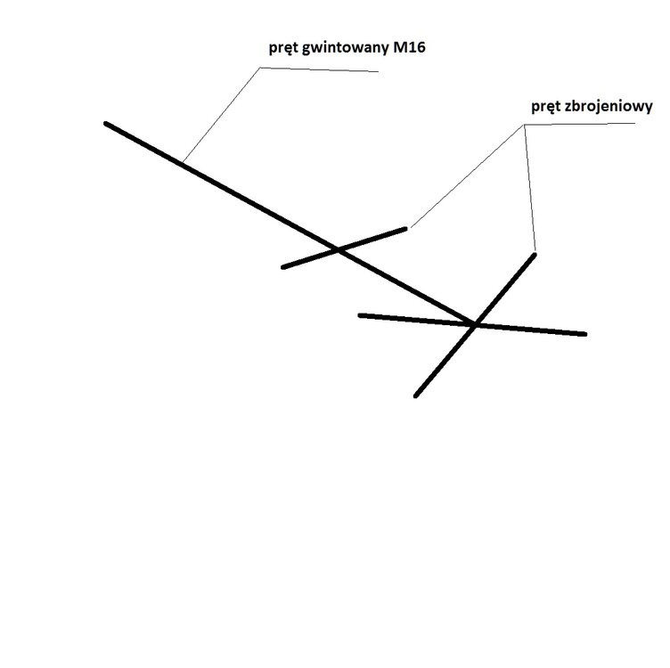

  1. pow. dachu 300 m2, szpilki co 1.2 m
  2. Witam, czy kotwa wg. rysunku będzie ok? Dach ciężki, ceramika + pełne deskowanie, papa, mokre drewno Pręt ocynkowany, oszlifowany w miejscu spawania, wąsy ok. 10-12 cm Dz. za odp. Temat pilny. Pozdr. Zb.
