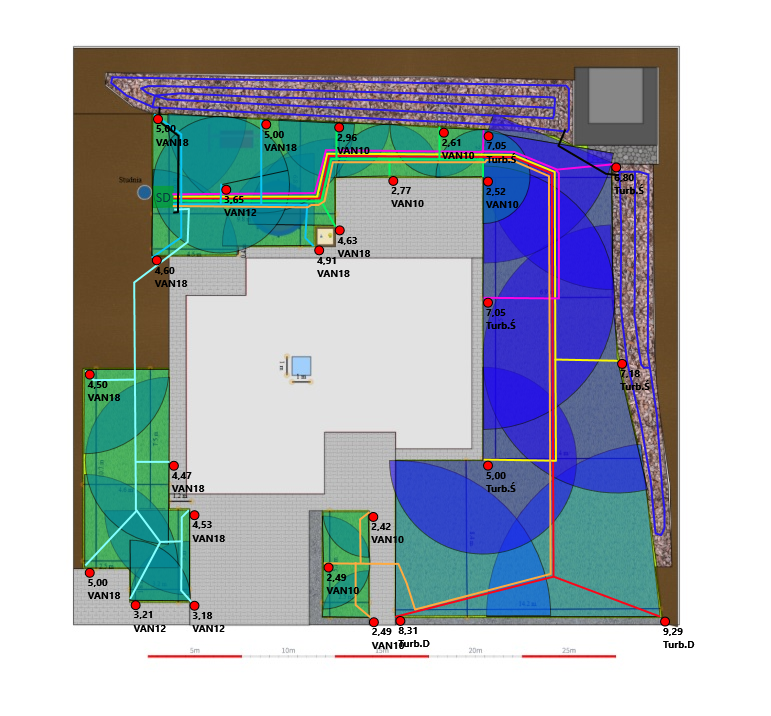

Dzięki za Wasze odpowiedzi. Moje próba wiaderkowa wygląda tak, że mam 50l/min przy obciążeniu dynamicznym 3.5 bara. Wydajność studni około 4,3m3/h. Ilość zraszaczy na sekcji zależy oczywiście od przepływu na nich i ciśnienia. Blisko źródła, mogę dać więcej zraszaczy z małym przepływem. W załączniku zamieszczam plan nawodnienie. Dla mnie krytyczna jest linia czerwona i pomarańczowa - one są najdalej od studni. Przepływ na tych dwóch sekcjach to około 10 l/min, a moje źródło daje około 50 l/min. Zakładając spadek na tych 40 metrach mam wątpliwości czy te sekcje nie są zbyt mało obciążone (nie mogę ich połączyć, bo są różne typy zraszaczy). Sekcje seledynowa, niebieska, zielona mają obciążenie maks 30 l/min. Sekcja żółta też mam mały przepływ - 8 l/min. Zastanawiam się czy nie zwiększyć średnicy rur (projekt jest na PE25) i jakoś połączyć niektóre sekcje lub inaczej je rozplanować, bo moje źródło da radę obsłużyć większy przepływ. Duszenie, albo niewykorzystywanie 70-80% mocy źródła, to wg mnie marnowanie zasobów Obliczenia.xlsx

Cześć Wszystkim Moje najdalsze zraszacze są oddalone od studni głębinowej o 40 metrów. Z uwagi na spadki ciśnienia, będę stosował rury PE32. Pompa będzie podawać na wyjściu z elektrozaworów około 4,5 bara. Stąd mam do Was 2 pytania: 1. Czy stosować rury LDPE PN 6(czarne), czy może PE niebieskie PN10 (takie do wody)? Koszt nie ma znaczenia - ma być dobrze 2. Jeśli na sekcji mam 6 zraszaczy, to do każdego podchodzić rurą PE32 (tak jak główna rura), czy redukować trójnikiem od linii głównej do PE25? Z góry dzięki za pomoc
