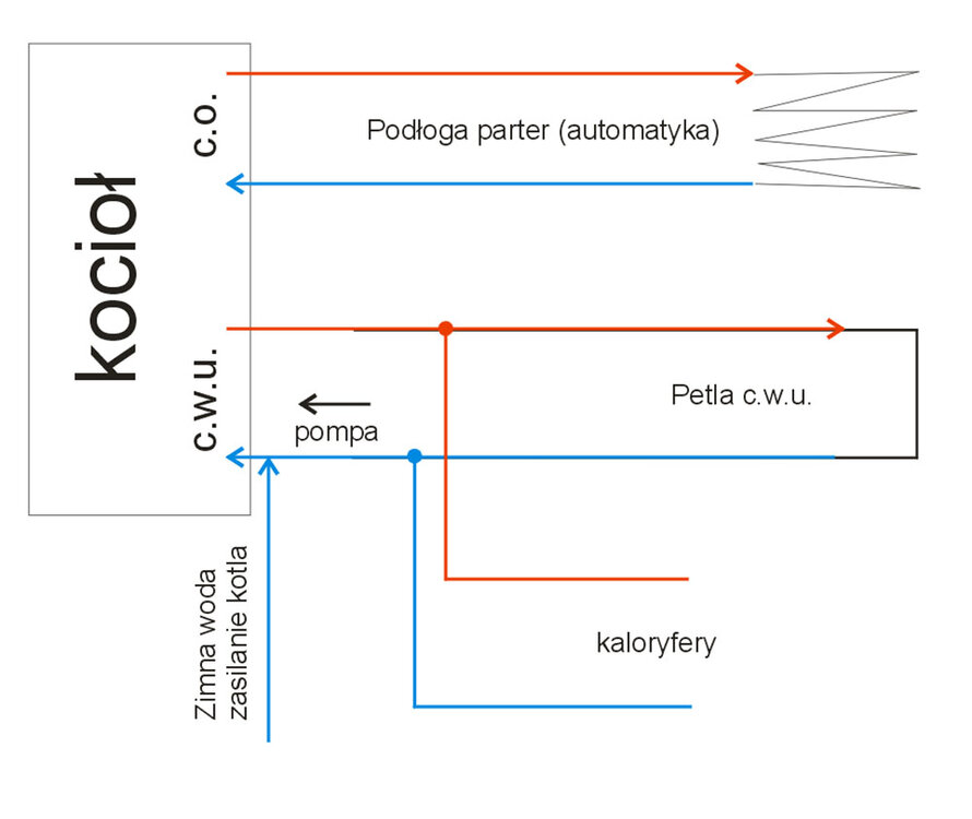

Maly schemat zeby rozjasnic Poprawiony, pompa byla w zlym miejscu! Przy takim ukladzie pozostaje problem z roznym oporem w petli c.w.u. i petli kaloryferow - woda bedzie plynela glownie tam gdzie mniejszy opor czyli w petli c.w.u. Jakis pomysl jak temu zaradzic? Oczywiscie tak, zeby dzialalo dobrze zarowno c.w.u. jak i kalaryfery... R.E.- 43 odpowiedzi

Pompa do c.o. jest w kotle. a pompa do c.w.u. na zewnatrz - niezaleznie. Kociol mam ISOFAST 21 CONDENS. Jak pisalem dol juz dziala - jest tam tylko ogrzewanie podlogowe, ktorym steruje automatyka kotla. Robi to bardzo dobrze i tak ma zostac. Nie chce zadnych wymiennikow, mieszaczy, czy dodatkowych sterownikow. Piekno mojego pomyslu polega na tym, ze rozbudowa ukladu bedzie bardzo prosta a caly koszt wyniesie jakies 150zl. Gdy do obiegu c.w.u. podlaczyc rownolegle kaloryfery to pojawi sie prawie napewno problem taki, ze opor w kaloryferach jest znacznie wiekszy niz w petli c.w.u i woda bedzie po prostu krazyc w petli c.w.u. slabo/wcale plynac przez kaloryfery... Powinno byc tak, ze gdy nie ma poboru c.w.u. to woda plynie glownie przez kalafiory, a gdy ktos odkreci kran to calosc plynie do kranu. Jak to rozwiazac? RE- 43 odpowiedzi

No prosze - brawo Tak o to wlasnie chodzi! Po prostu podlaczenie kaloryferow rownolegle do petli c.w.u. i ustawienie temperatury np. 50C. W efekcie podlogowka bedzie dzialac na automatyce c.o. a kalafiory dostana stale 50C. Powstaja niestety conajmniej dwa problemy z ktorych pierwszy to wydajnosc pompy c.w.u. - nie wiadomo czy pompka 7l/min uciagnie zarowno kaloryfery jak i petle c.w.u. Ale to problem wylacznie finansowy - zawsze mozna pompe zmienic na mocniejsza. Jest jeszcze drugi problem - wpadniesz na to jaki? Moze odrazu rozwiazanie? RE.- 43 odpowiedzi

Nic to nie da - temperatura zasilania z pieca jest przeciez taka jak decyduje automatyka podlogi na dole Czy z rozdzielaczem, czy bez woda bedzie za zimna o ile wogole bedzie krazyc... Tez tak na poczatku pomyslalem, ale nie - to nic nie da RE- 43 odpowiedzi
Hej Wymyslilem cos ciekawego chyba, a napewno nieszablonowego i chcialbym sie tym podzielic. Zeby nie bylo za latwo to w formie konkursu bez nagrod Sytuacja typowa: dom pietrowy, na dole ogrzewanie podlogowe + jeden kaloryfer recznikowy w lazience. Na pietrze wszedzie kaloryfery do grzania + jeden recznikowy w lazience. Piec kondensacyjny z wbudowanym zbiornikiem c.w.u. i obiegiem c.w.u. pompa. Na dole ogrzewaniem podlogowym steruja piec na podstawie czujnika tempteratury zewnetrznej oraz sterownika / czujnika temperatury wewnetrznej. Dziala to znakomicie i tak wlasnie ma zostac. Piec na sterowac temperatura na dole. ZADNYCH MIESZACZY i stalej temperatury w podlodze! Gory jeszcze nie zrobilem, narazie analizuje teoretycznie i widze spory problem. Jesli podlacze gorne kaloryfery do pieca to bedzie je zasilal woda o parametrach takich jak idziew podloge na dole. W efekcie gora bedzie niedogrzana i nie chodzi to o za male kaloryfery tylko o to, ze w ciagu dnia podloga grzeje tylko chwilami. Rano gdy jest najchlodniej po nocy piec grzeje podloge, utrzymujac zadana temperature w pomieszczeniu a potem w ciagu dnia gdy sloneczko troche swieci piec praktycznie juz nie grzeje - slonce dostarcza na tyle energii przez okna ze prawie wyrownuje straty... W efekcie kaloryfery u gory nie dostawalyby cieplej wody wogole, albo o temperaturze 30-35stC - taka widze na piecu gdy dogrzewa w ciegu dnia... Czyli byloby zimno bez wzgledu na to jak duze kaloryfery by tam byly... I tu pytanie konkursowe: - jak zapewnic poprawne ogrzewanie gory oraz co wazne CIEPLO kaloryferow lazienkowych przy takim piecu? Przy zachowaniu automatyki ogrzewania podlogowego dolu - czyli ZADNYCH MIESZACZY do pologowki! Znalazlem juz ciekawe rozwiazanie, ciekaw jestem czy na to wpadniecie RE
