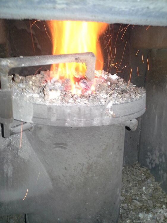

Już nie wiem czy to jest reklama ekogroszku czy może palnika , a kolega nie wspomniał nic o sterze też niczego sobie. Za dużo oglądasz reklamy; "wszystko naj..."

I wszystko jasne.

To nawet nie wygląda na eko miał tylko zwykły miał.

Ta klapka od wentylatora nie zacięła się?
