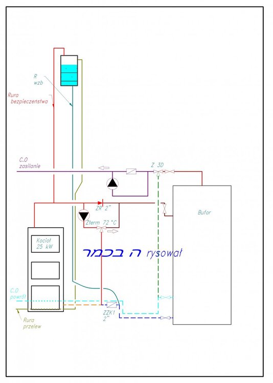

Witam, Czy w instalacji wykonanej według tego rysunku przy założeniu że naczynie wzbiorcze (ocieplone!) jest na nieogrzewanym poddaszu Na zewnątrz temperatury -15, -20 W buforze jako źródło ciepła włączone są grzałki Czy podczas dłuższej nieobecności mieszkańców powiedzmy dwa tygodnie Naczynie nie zamarznie?

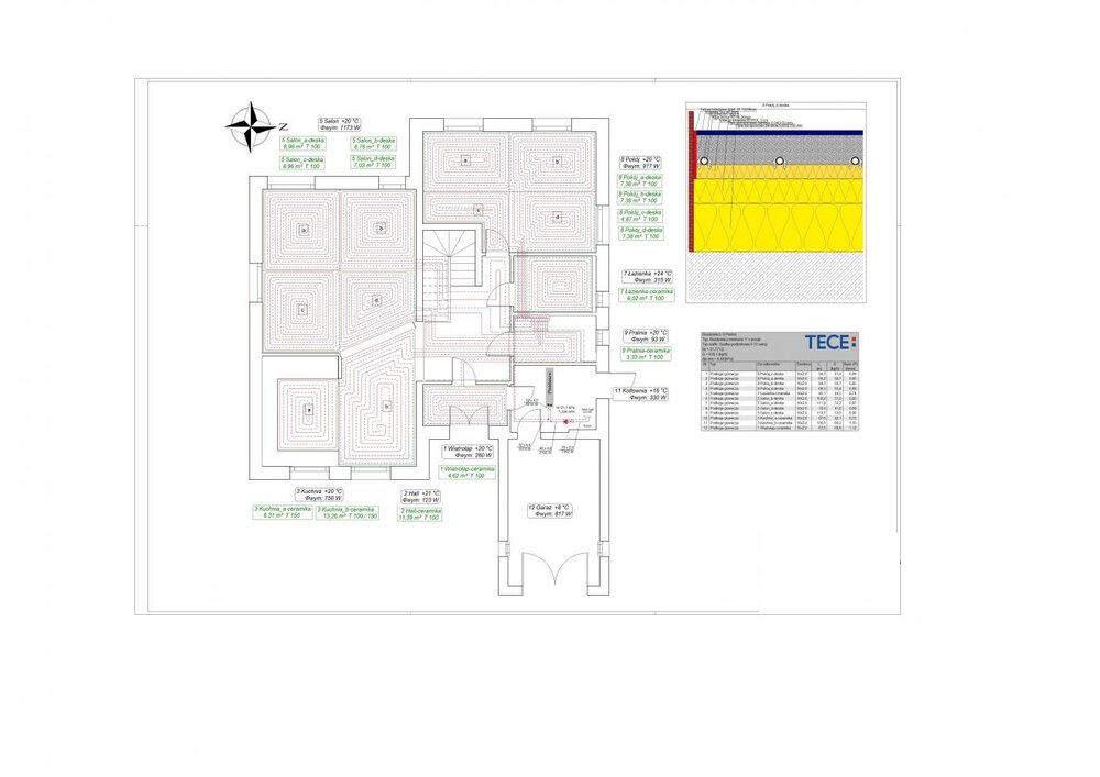

Podłogowe będzie wg. projektu. Jedynie zmienię rurę 16 na 18 (dziękuję adam_mk). A pytam, jak sterować dodatkowymi grzejnikami przyjmując, że w garażu będzie rekuperator i przyłącze z sieci wodociągowej i rozdzielacz na zewnętrzne punkty wody. Kotłownia tymczasowo brak kotła zobaczymy co czas pokaże. Źródłem ciepła na początku będzie to http://www.iwonapellets.pl/produkt/98/glowna-produkcja-kominkow-na-pellet-kominki-na-pellet-i-drewno-hybrydowe-materialy-budowlane-wklady-aqua-art-metalowe-elektronarzedzia-elektryka-louis-aqua-15-kw-nowosc-automatyczne-czyszczenie.html albo to http://www.iwonapellets.pl/produkt/195/glowna-produkcja-kominkow-na-pellet-kominki-na-pellet-i-drewno-hybrydowe-materialy-budowlane-wklady-aqua-art-metalowe-elektronarzedzia-elektryka-alex-aqua-15-kw-automatyczne-czyszczenie.html Wszystko zależy czy żonka da się przekonać, że z mniejszą szybą jest ładniejszy. Plus grzałki. Oczywiście w buforku przyłącza do kotła i pod pompę ciepła będą czekać cierpliwie. Dlatego grzejnik w kotłowni (koszt pociągnięcia rurki podczas budowy, niewielki). Pralnia jak widać na projekcie niema swojego obwodu tylko zależna jest od innych a obliczone jest że pobiera potrzebne ciepło właśnie z tych innych (taka sytuacja- kociołek w salonie pracuje, nagrzewa pomieszczenia w strefie otwartej. Ponad połowa obwodów jest zamknięta, chcąc podnieść temperaturę w pralni załącza się grzejnik (drabinka). Łazienki- drabinki do suszenia ręczników i okres przejściowy, bo jakoś tak chłodno:D. No bo w buforku ciepełko cały rok przecież jest:)

Poniżej mój przypadek. Pomieszczenia: 7,16-drabinka wyłącznik czasowy 9,11,12-regulator pokojowy Jak mam to rozwiązać żeby było DOBRZE? Może SPYCHACZ:D Temat: Cyrkulacja CWU - Wór bez dna?

Rozumiem że ten schemacik jest prawidłowy:yes:, czy nie:no:?

DZIĘKI mac_612 za schemacik:D
Czytam to któryś raz i nie bardzo rozumiem o co chodzi, jakiś schemacik można prosić? A tak jest źle? No tego też jakoś nie mogę sobie wyobrazić. Rysunek bardziej do mnie przemawia:confused:
Nie wiem czy dobrze zrozumiałem przeróbkę układu nilsana. W sprawie kominka to rozumiem że to jest kocioł. Tylko w moim przypadku kominek oddalony od bufora ok.15m i rury pójdą jakieś 15 cm pod posadzką, jeśli zastosuje przerobiony układ nilsana będzie to działać prawidłowo? Grzejniki i podłogowe myślałem żeby tak , oczywiście głowice termostatyczne na grzejnikach.
Chodzi mi o połączenie kominka hybrydowego, kotła ds i bufor. Układ otwarty, naczynie wzbiorcze na nie ocieplonym strychu (wspólne dla kotła i kominka). Kocioł według schematu nilsana? a co z kominkiem? Może dodam, że przeczytałem chyba wszystko co znalazłem na temat bufora i możliwości połączenia z różnymi rodzajami źródeł ciepła. I tu jest problem było tego tak dużo, że nic już z tego nie wiem. Rozmawiałem z czterema firmami i tylko z jednej firmy gość się zainteresował tematem. Jeśli chodzi o dom to wykonane zostało OZC 8kw +cwu?, projekt ogrzewania podłogowego ok. 280m2 do tego będą 3 drabinki i 2 grzejnik. Da się coś wymyślić? Nie wiem jak wstawić bardziej wyraźny rysunek. Kominek 15 kw z czego 10 na płaszcz wodny (dane producenta), bufor 2000L kocioł ds. Co myślicie o takim zestawie?
