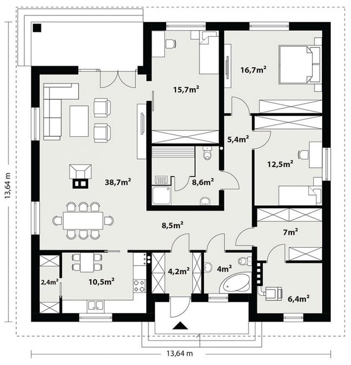

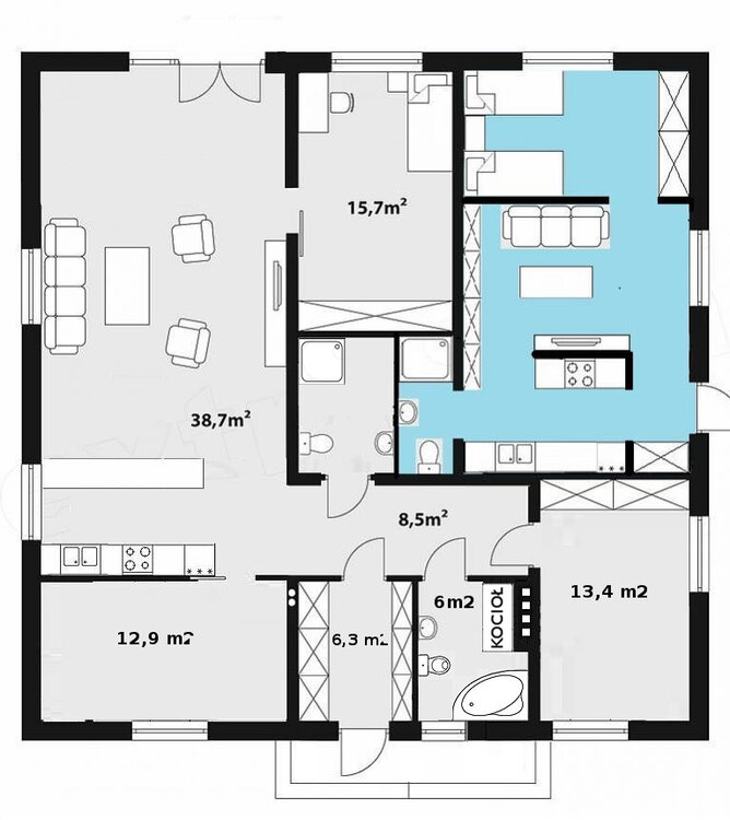

Część, muszę podzielić sie z Wami pierwszym zgrzytem w moich planach. Wybrałem projekt i zgodnie z Waszymi wskazówkami, dokonałem w nim zmian. Szukałem czegoś zbliżonego prostotą do domza150tysiecy.pl , ale większy tak aby móc podzielić na dwa lokale. Wybór Padł na projekt Irysek 140,6 m2. Przed: Niestety projekt wymagał trochę zmian pod kątem energooszczędności, ale i moich planów aby były tam dwa lokale, oto lista: - usunięcie kominka i zmiana położenia drugiego komina - uproszczenie układu ścian bocznych do pełnego kwadratu - zmiana na płytę fundamentową - usunięcie okien dachowych - przeprojektowanie stropu ponieważ aktualnie nad salonem go nie ma (a być powinien, zatem wykonanie normalnego stropu) - Nie duża zmiana układu ścian działowych ze względu na wyodrębnienie drugiego lokalu - Przeprojektowanie tarasu w związku ze zmianą bryły budynku w kwadrat i jego przesunięciu. Podsumowując, zmiany dotyczą uproszczenia domu, oto efekt po: Pytanie do osób znających się na projektowaniu: Dostałem odpowiedzi od architektów, że taka ilość zmian jest zbyt duża do adaptacji i proponują projekt indywidualny za 15 tys. zł. Co robię nie tak? Ciężko mi znaleźć tak banalnie prosty projekt, wszystkie mają jakieś udziwnienia a ja chce najprostszą konstrukcję a gdy proszę o usunięcie zbędnych dodatków to jest to nieopłacalne. Czy usunięcie komina, okien dachowych czy zmiana ścian działowych to coś co wymaga jakichś ciężkich zmian? Poprosiłbym o wskazanie która zmiana jest ciężka w realizacji, być może uda mi się z niej zrezygnować bo za tak prosty projekt nie widzi mi się płacić 15 tys. zł. Z góry dziękuję za życzliwe podpowiedzi bo jestem totalnie w kropce, projekt wybierałem parę miesięcy..

Odświeże temat. Szukam godnego polecenia architekta, najlepiej z okolic trójmiasta. Chodzi o adaptacje domu parterowego ok. 155m2. Zapraszam na priv
