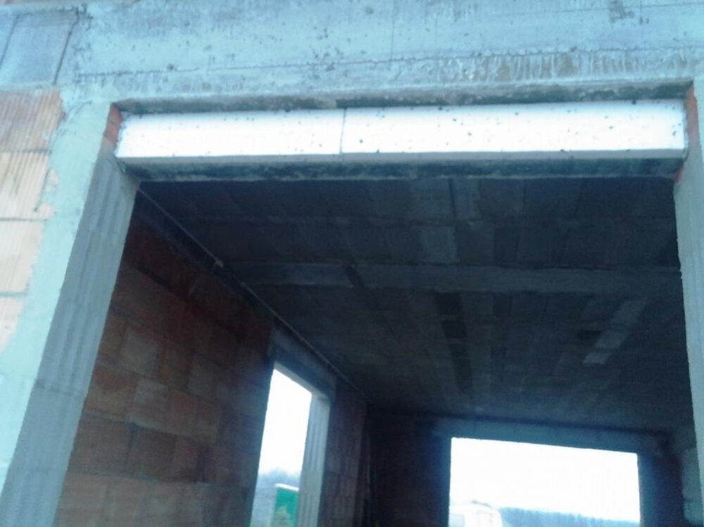

dez zmieścił by się ale troche za nisko przy moim wzroście e_gregor oj do prawdziwego elektronika mi daleko Bepo naszczęcie 50m mam do najbliższego więc nie najgorzej, ale jak wiadomo napięcie krokowe czycha resztę obiecanych fotek 6.Krokwie 7.Domek w obecnym stanie 8. Prace nad obróbką okien 9. Wyklejanie styropianem 5cm 10. Na styro XPS (żółty z castoramy mocowany na zakładkę) Obecnie mrozy a miałem sprzątać przed elektryką póki co rozplanowuję instalację elektryczno-telewizyjno-internetowo-"inteligentną" -

Ja tym XPS ocieplałem nadproża, mocny na podłogi się nada ale chyba trochę przepłacisz. -
