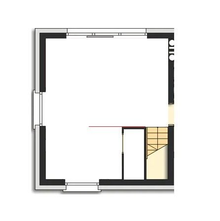

Poprawiłem rysunek. Pierwsza dylatacja idzie wzdłuż czerwonej linii, a druga jest na wejściu do małego pomieszczania. Dylatacje są stabilne, wylewki suche od roku więc po prostu bym to przeleciał płytkami. Tylko z której strony zacząć, od rogu równolegle czy od środka prostopadle do światła.
Hej, mam dylatację, właśnie tam jak idzie czerwona linia. Problem w tym, jak piszesz, nie ma idealnych ścian a płyteczki też zrobił bym nieregularnie też lubię ten wzór ale producent zaleca 1/3 bo produkt nie jest idealnie płaski. Jakim programem ?
Spece, proszę o radę, kładę 60x20 na 1/3 pierwszy raz i nie jestem pewien od jakiego miejsca zacząć. Myślałem od środka wzdłuż tam gdzie czerwona linia by wszelkie docinki trafiły pod główne ściany.
