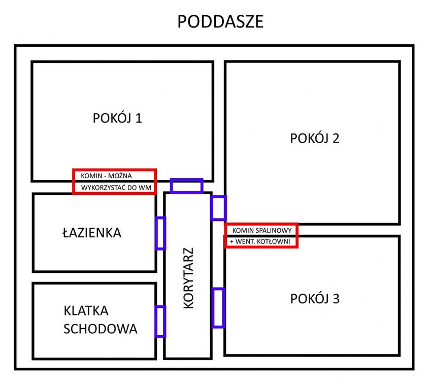

Hej - proszę o pomoc. Zakupiłem dom (piwnica, parter, poddasze) z podobnym rozstawem pomieszczeń na każdym piętrze (8x10 metrów) W domu są 2 kominy (w każdym komin dymowy + wentylacje). Jako że poddasze do adaptacji a parter do poprawek - myślałem zrobić WM z reku. Jak nie teraz to nigdy. Na poddaszu niby wylewka, ale myślałem ją skuć celem zrobienia ogrzewania podłogowego. Pojawia się pytanie gdzie to wszystko umieścić - najbardziej pasuje mi strych (szczyt) - czerpnia w ścianie, wylot w kominie dymowym, brak GWC. Skropliny mogę sprowadzić do pionu kanalizacyjnego z łazienki. Strych będzie ocieplony. Pytanie co ze skrzynkami rozdzielczymi / rozprężnymi? Po 1 sztuce w styropianie w podłodze na poddaszu? Do piwnicy zesłałbym rury kominem dymowym. Ogólny plan (PE-FLEX): Piwnica: Nawiew: Garderoba 1x75 lub 2x75 (Długie odcinki) Wywiew: Pralnia 1x75 lub 2x75 (Długie odcinki) Reszta - szczelne drzwi i WG. Parter: Nawiew: Salon 3x75, Pokój 2x75 Wywiew: Kuchnia 1x75, Łazienka 3x75, Korytarz 1x75 Piętro: Nawiew: Pokój 1 - 1x75, Pokój - 2 2x75, Pokój 3 - 1x75 Wywiew: Łazienka 3x75, Korytarz 1x75 Taki układ ma sens? I kilka pytań do tego: 1. Czy musi być dostęp do skrzynki rozprężnej czy zatapia się ją w betonie? Musi być poziomo czy można schować ją w ścianie pionowo? 2. Czy reku na strychu nad pomieszczeniami sypialnymi to dobry pomysł? Jak bardzo trzeba zaizolować akustycznie pomieszczenie? 3. Jak jest z czyszczeniem instalacji i wymiennika (przeciwprądowy) - trzeba go wytargać i przemyć wodą raz na rok? Instalację czyści się mechanicznie? Ozon?- 4 925 odpowiedzi
