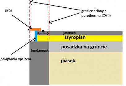

Proszę o pomoc forumowiczów, którzy mieli styczność z drzwiami KMT Standard 55 i KMT Plus 54. Do tych drzwi będę miał zamontowane progi odpowiednio: P15 i Terma 54. Pod progiem chcę wkleić 2 cm styroduru na całą wysokość posadzki w celu eliminacji mostka termicznego, z tym, że muszę go wkleić tak, by później kołki montażowe nie wypadły w tym styrodurze, tylko w betonie. W necie nie mogę nigdzie znaleźć dokładnych informacji i rysunków technicznych progów wraz ze zwymiarowanym rozstawem śrub montażowych (jeśli w ogóle występują). Czy ktoś z Was miał może montowane takie drzwi z tymi progami i może mi pomóc? Poniżej rysunek poglądowy.
