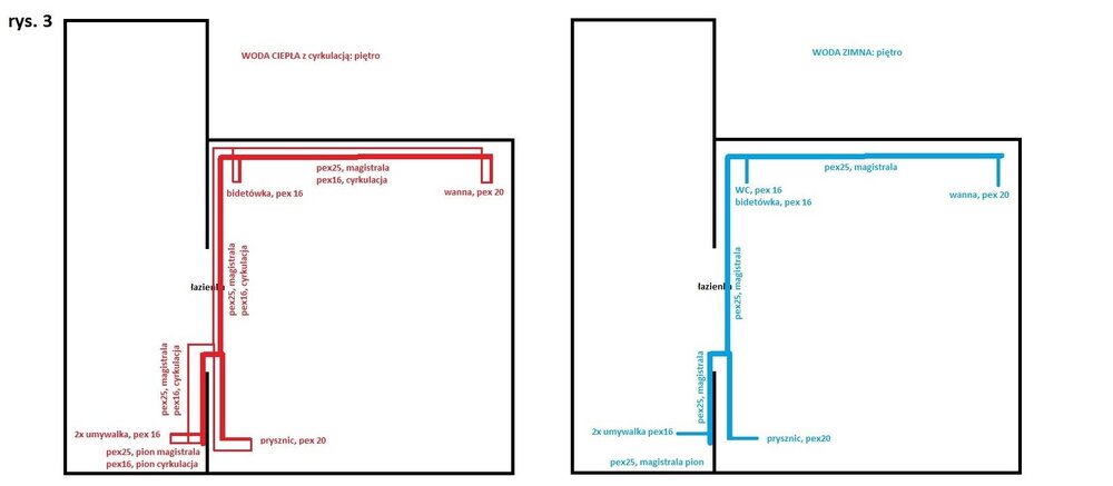

Zgadza sie, dlatego sensownym wydaje mi się pomiar temp przy ostatnim punkcie poboru wody w danej pętli. Niekoniecznie... W moim przypadku rur byłoby praktycznie tyle samo w obydwu przypadkach 1 vs 3 pompy. Wszystko i tak musi sie zbiec w pomieszczeniu gosp. Ponadto selektywne sterowanie mniejszymi obiegami powinno własnie skutkować zmniejszeniem ilości wody, która się wychładza. Pompy będą włączane niezaleznie od siebie, tylko wtedy kiedy to będzie niezbędne. Wracam do pytania o przekroje rur i kwestię kompensacji przy ułożeniu rur PP w styropianie. Najbardziej istotna dla mnie informacja, którą chciałbym od Was uzyskać to potwierdzenie prawidłowości przekroju rur. Rury PP będą schowane w warstwie styropianu pod wylewką. Jak najlepiej zrobić wtedy kompensację?
Witam, W domu, w każdym pomieszczeniu będzie czujka ruchu, połączona z centralnym systemem sterowania. Do tego zamierzam w każdym z 3 obwodów, na ostatnim podejściu ciepłej wody zainstalować czujnik temperatury. Na pierwszy rzut oka 3 pompki to przesada, natomiast ekonomicznie to tyko dodatkowe okolo 300-400pln. Powinno się zwrócić poprzez oszczędność na zmniejszonym wychładzaniu wody w CWU. Kuchnia ma być wydzielona ze względu na dużą odległość od zbiornika CWU i inny "profil użytkowania" w porownaniu do łazienek. Najbardziej istotna dla mnie informacja, którą chciałbym od Was uzyskać to potwierdzenie prawidłowości przekroju rur. Rury PP będą schowane w warstwie styropianu pod wylewką. Jak najlepiej zrobić wtedy kompensację?
Wracając do mojego tematu ... Instalacja zostanie wykonana z rur zgrzewanych w technologii PP. Woda ciepła z rury stabilizowanej siatką z włókna szklanego. Instalacja wykonana przy pomocy rur o wymiarach jak poniżej: -magistrala wody zimnej: parter PP32, piętro PP25 -magistrala wody ciepłej: parter, kuchnia i piętro PP25 (trzy obiegi) -cyrkulacja wody ciepłej PP16 -podejścia woda zimna i ciepła: wanna, prysznice PP 25 -podejścia woda zimna i ciepła: umywalki, zlewy, bidetówki, pralka, lodówka PP20 Czy poprawione rysunki spełniają warunki dobrej instalacji z cyrkulacją? Czy koncepcja połączenia cyrkulacji z zasobnikiem jest prawidłowa? Gdzie umieścić zawór przeciwpoparzeniowy na rys. 4? Gdzie umieścić naczynie wyrównawcze CWU? Czy przy odległościach rzędu „nastu” metrów trzeba liczyć się z kompensacją termiczną rur stabilizowanych PP 25?
Dla rury 20mm, kazdy metr to okolo 0,3L. W przypadku rury 16mm, kazdy metr to okolo 0,2L
Załóżmy w takim razie że użyję rur zgrzewanych PP. Pytania pozostają takie same, bo rury w systemie trójnikowym będą układane w podobny sposób, niezależnie od tużytej technologi.
Dzień dobry, Noszę się z zamiarem wykonania trójnikowej instalacji CWU w technologii PEX (złączki zaprasowywane) z cyrkulacją wody ciepłej w piętrowym domu jednorodzinnym. Nadmienię iż nie ma miejsca na wykonanie instalacji z wykorzystaniem rozdzielaczy. Posiadam ogólny projekt instalacji wraz z podanymi wielkościami średnic rur instalacyjnych, rys. 1. Rys. 2,3 przedstawiają moją wizję wykonania instalacji w oparciu o ww. projekt. Rodzi się szereg pytań odnośnie wykonania instalacji zgodnie ze sztuką instalatorską. Przejdźmy do pytań: -jakiej firmy złączki zaprasowywane polecacie, czy prawdą jest, że rury i złączki powinny być tego samego producenta? -jaki hydrofor, zasobnik CWU z cyrkulacją (wąski o poj. 200l) oraz osprzęt polecacie? -jakie pompy lub systemy cyrkulacji CWU polecacie? -czy konieczny jest montaż naczynia wyrównawczego CWU? -czy połączenie rury wodociągowej PE40mm (złączka prosta z męskim gwintem 1 cal) z rurą PEX32mm (złączka żeńska zaprasowywana PEX32mm na 1cal) będzie prawidłowym połączeniem? -w którym miejscu przejść z rury PE40mm na PEX32mm? -czy na parterze mogę zastąpić ”magistralę” zimnej wody o różnych średnicach (rys.1) jedną o średnicy 32mm celem uproszczenia instalacji, jaki to będzie miało wpływ na pracę instalacji? -czy mogę zastąpić rurę doprowadzającą ciepłą wodę do zlewozmywaka w kuchni (ok. 10m od zbiornika CWU) o średnicy 16mm rurą 20mm, czy zmiana będzie istotna? -w jaki sposób poprowadzić rurę cyrkulacji i jak wpiąć do nich odbiorniki aby system działał sprawnie, czy rys. 2 ma sens? -jak połączyć cyrkulację piętra z parterem aby woda pracowała w całym obiegu?
