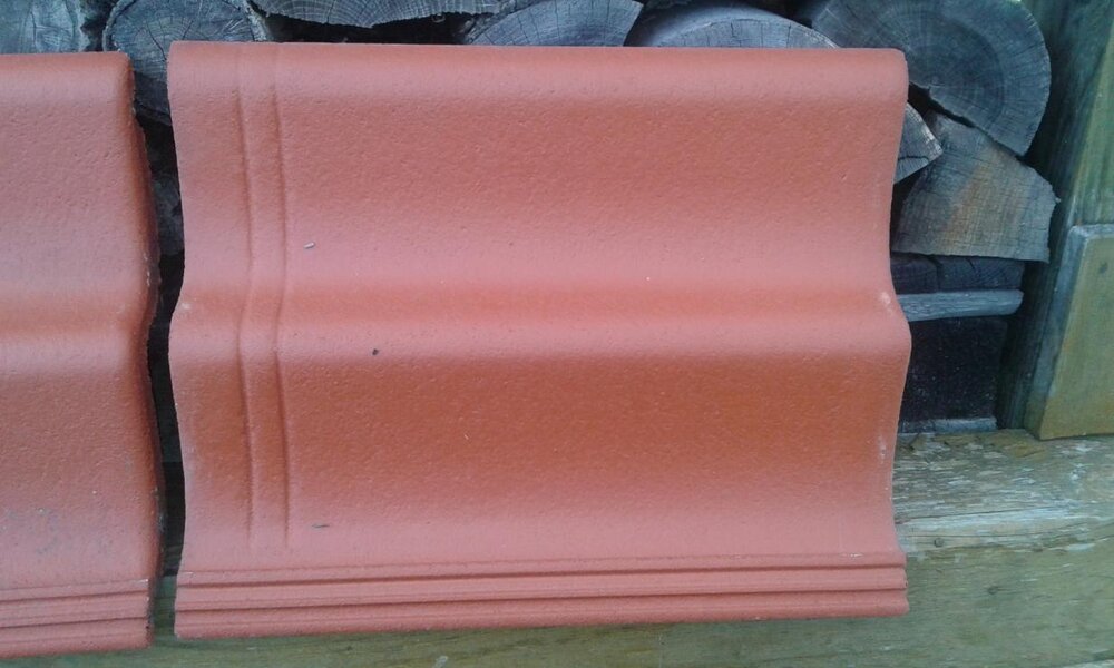

  2. Witam! Proszę o odpowiedź czy dachówka Euronit Profil s en490 jest kompatybilna z dachówka Seeger Łubieniec.Posiadam kilkadziesiąt sztuk euronitu, a chcę budować garaż. Na olx znalazłem w okolicy możliwość zakupu wizualnie bardzo podobnych dachówek Seeger Łubieniec, ale chciałbym dopytać czy aby na pewno one ze sobą współgrają, bo nieraz milimetr nie gra i kłopt. To moje dachówki: To dachówki z ogłoszenia: https://www.olx.pl/oferta/215szt-duza-dachowka-cementowa-seeger-lebieniec-CID628-IDlQ8QG.html Wyglądają bardzo podobnie. Jakby ktoś coś wiedział z góry dziękuję. Pozdrawiam!
