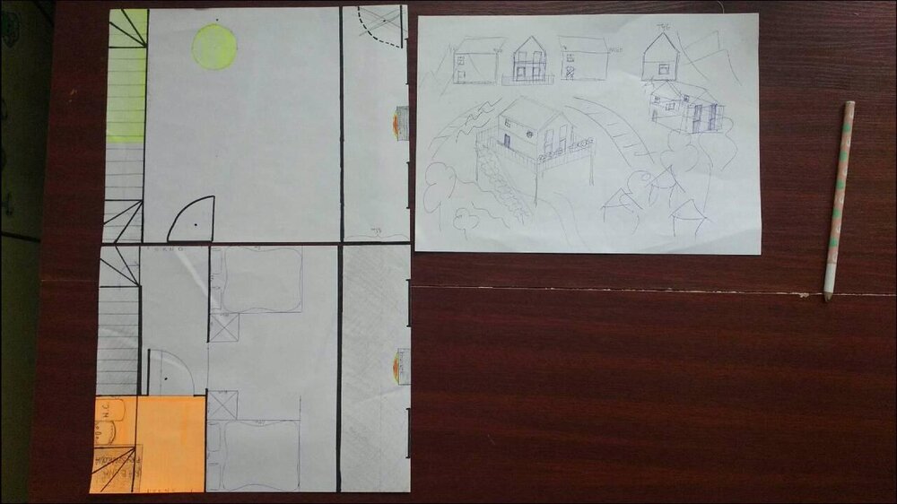

tylko że trzeba pamiętać że altana ma mieć 5x7metrów a w okół całej altanki chcę 1m przejście więc góra ma 7x9metrów i co za tym idzie dół też. i własnie tak to wygląda w mojej wyobraźni Potrzebuję zderzenia z rzeczywistością czyli własnie wyliczeń. Bo co innego postawić taki obiekt na łące gdzies z dala od wody a co innego tuż przy rzece, nawet jeśli jej powodziowość jest dosłownie raz na wiele wiele lat. Nie chcę jednak ryzykować a nie chcę zwyczajnie stawiać konstrukcji na ziemi bo co prawda wtedy przetrwa jak cała reszta zabudowań z okolicy, ale nie chce się babrać w ew. brudzie popowodziowym, jesli kiedyś znów byłyby kłopoty. Co prawda już zaczęły się prace nad zbiornikami przeciwpowodziowymi i wałem, ale nie ma co ryzykować.- 38 odpowiedzi

	Słuchajcie mam taki problem...spory problem. Mam plan jak ma wyglądać moja całoroczna altana. Wyrysowałam sobie nawet dokładnie to gdzie mają być okna, drzwi, schody, wyposażenie. Ma to być altana w związku z powyższym chyba najlepiej by było ze wzgl. na definicję zrobić obiekt w systemie szkieletowym, ale nie wykluczam też postawienia obiektu murowanego gdyby było to możliwe. No i teraz do rzeczy... Sęk w tym że moja działka była 20lat temu zalana na 1.5metra i jest uznana za zalewową mimo że od tamtej pory zawsze jest sucho. Działka jest płaska, mniej niż 50m od rzeczki. Co to dla mnie znaczy...a no to że logiczne jest postawienie altany odpornej na powódź, czyli nad ew. lustrem wody (=na słupach). Wymyśliłam sobie że z racji przepisów (prawo wodne) nie można na terenie tak bliskim do rzeki przeprowadzać robót budowlanych czy naruszać ziemię, ale mogę zrobić np. szkielet sześcianu z dwuteowników stalowych (wg. mnie 22cm czyli największe jakie widziałam w okolicy powinny dac radę) albo np. zrobić wylewkę na gruncie i postawić słupy żelbetonowe. No i teraz w czym kłopot...żeby mi się ta altana całoroczna nie zawaliła w razie powodzi, potrzebuję jakiegoś speca który by mi powiedział jakie fundamenty będą OK dla mojego terenu, w jakim rozstawie no i zakładając że dla altany 5x7 i wysokości 6m (dach dwuspadowy, wysokość liczę samego obiektu a nie od ziemi)). I tu właśnie stoję w miejscu. Architekci których pytałam o ew. chęć podjęcia się małego zlecenia mówią wprost-nie mamy czasu, to za mały obiekt, proszę szukać konstruktora lub inżyniera budowlanego np. z ograniczonymi uprawnieniami. Na razie skontaktowałam się z 2 firmami własnei takimi od wyliczeń i projektów, póki co nie są zainteresowani. Z kolei jedna firma budowlana z okolic dała mi telefon do chętnego do współpracy pana, ale jak się okazuje, pan jest niby architektem, ale ...ALE ...nie ma działalności gospodarczej zarejestrowanej jako architekt, nie pracuje w ogóle legalnie jako architekt, nie ma go oczywiście w Izbie Architektów a jedyne co się o nim dowiedziałam z internetu to fakt, że ma zarejestrowaną działalność na hodowlę zwierząt podsumowując - na pewno z jego usług nie zamierzam skorzystać. Z racji tego że nie mogę znaleźć nikogo kto by zechciał zarobić znacznie mniej niż na projekcie związanym z domami po 300m kw. (bo przecież ja chcę tylko 35m2 altanki mieć , tyle że te fundamenty...), to czy ma ktoś z was jakiś pomysł co ja mam u licha ciężkiego zrobić? Od 20lat oglądam prawie każdy program o budowach mieszkań np. Grand Designs i widzę co się sprawdza w dużych obiektach. Obserwuję też rozwiązania pokazywane w internecie, np. projekt Sol Duc Cabin czy Modern Delta Shelter. Podoba mi się rozwiązanie budowy na 2-teownikach. Jak myślicie, czy skoro np. Sol Duc Cabin stoi tez na terenie narażonym na zalewanie i jest własnie na takich słupach, to czy można przyjąć, że to rozwiązanie jest bezpieczne i się sprawdzi również i u mnie czy to raczej jak gra w totka? No bo chol. jasna nie wiem skąd wziąć inżyniera czy konstruktora chętnego do pomocy mi. A może znacie takiego speca który mógłby pomóc? Potrzebuję pomocy, bo boję się zacząć bez obgadania tematu a nie mam z kim porozmawiać, dlatego jestem tu z wami teraz i liczę na wasze komentarze.

	Konsultowalam się z architektem i poszukuję konstruktora lub inżyniera który pracuje w kotlinie kłodzkiej i mógłby mi pomóc w moim bardzo drobnym projekcie. Chcę na działce postawić caloroczną altankę w systemie szkieletowym lub murowanym. Sęk w tym że ma się znaleźć na słupach...2.5metra nad ziemią. Potrzebuje kogoś kto jest na miejscu i podpowie jakie fundamenty będą odpowiednie w stos. do lokalizacji na której chcę wznieść altanę. Jeśli jest tu osoba z odpowiednimi uprawnieniami i jest w kotlinie to proszę dać znać. Nie interesuje mnie żadna umowa na lewo. Dziękuję za zainteresowanie i ew. odzew.
